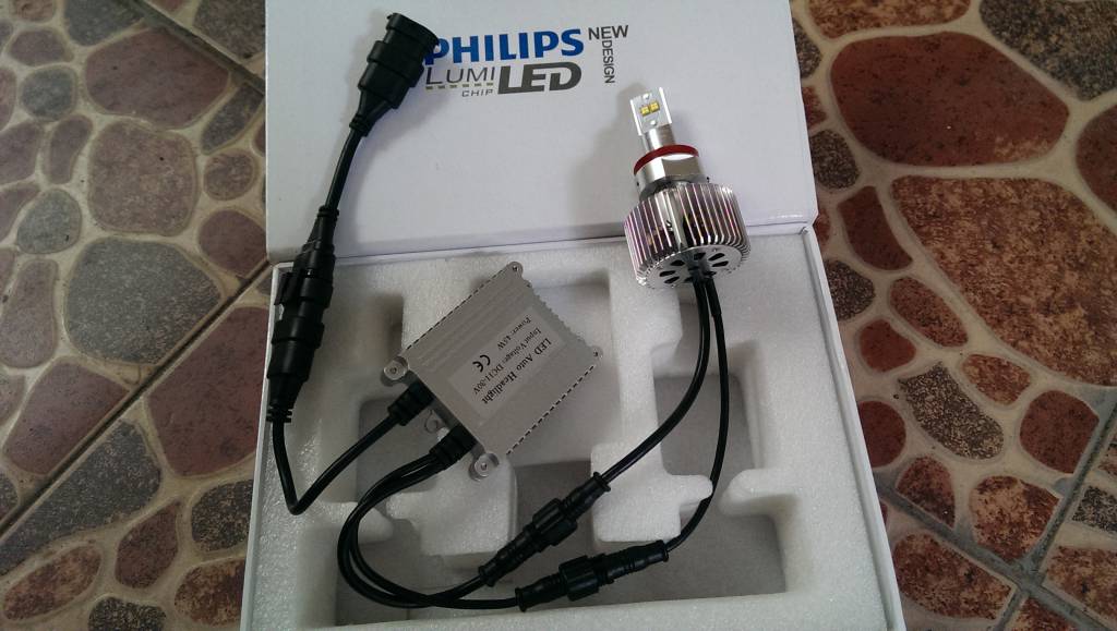

Vì ko muốn mổ xẻ gì đèn đóm nguyên bản nên e ko định độ mí và vòng angel eyes, e chỉ thay bóng cho sáng và màu đẹp hơn thôi. M3 1.5 có bóng cos và gầm giống nhau cùng chân H11, bóng pha liền đèn chạy ngày có chân H15. Nghĩ nó đơn giản nên e bắt tay vào tự sướng. Làm rồi mới thấy chẳng sướng tí nào :((.
E chủ yếu đi phố và cũng ko thích trò đá pha nên e giữ nguyên cặp pha Halogen nguyên bản (bớt dc 3tr :P). Cos thì có sẵn projector và màn chắn rồi nên thay đèn sáng ko sợ chói người đi ngc chiều. E chọn cặp Lumileds Phillips 45w 4500Lumen chân H11 độ sáng 6000K cho cos và cũng cặp đó nhưng độ sáng 4300K cho đèn gầm (2,9tr/1 cặp-free ship từ SG). Mỗi hộp đèn có 2 bóng led, 2balat, 2 mấu dây nguồn nối dài, 1 lục giác vặn vít chí cố định thân đèn

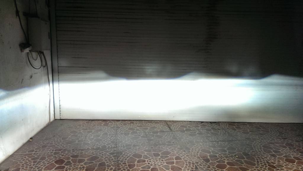

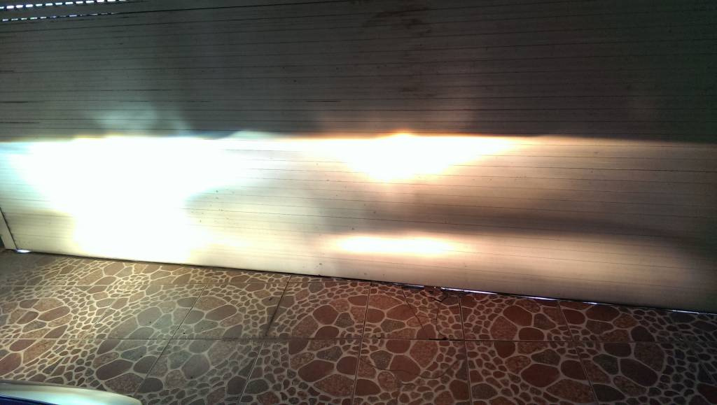

Kết quả là thế này: (sáng trắng là led, vàng là nguyên bản)
- Đèn cos bên lái so với đèn cos bên phụ nguyên bản
- Đèn gầm bên lái so với đèn gầm bên phụ nguyên bản
- Cả cos và gầm
- Xong xuôi thì thế này
Bật cả cos + gầm + pha halogel

- Ráp bộ đèn với balat rất đơn giản, nhưng nhớ nó có 1 đoạn dây nguồn ngắn và phải có nó thì mới cắm dc vào đầu nguồn chân H11 của xe. Lúc mới làm e quên lắp mẩu dây này nên bật mãi đèn ko lên. Khi cắm giắc nguồn để ý trên đầu dây từ balat phần mặt có dấu + - sẽ phải cắm cùng phía với mặt có lẫy khóa của dây nguồn. Khi cắm đúng rồi mà đèn ko sáng thì có thể chân cắm trong giắc bị cong, rút ra rồi ấn chụm lại là dc.

- Giờ mới là cái phần chuối nhất của bữa tiệc: cố định mấy cái balat của nợ để nó khỏi lủng lẳng va đập và để dây điện ko đụng vào cục tản nhiệt or balat vì nó nóng vãi chưởng luôn. Theo hướng dẫn của người bán thì dùng dây rút nhựa buộc nó vào đâu đó nhưng e thấy ko ổn vì nó sẽ lủng lẳng, khi chạy va đập kêu ko chịu dc. E dùng mấy con vít inox bắt nó vào khung thép thân xe chỗ có mấy cái lỗ sẵn. Làm cái này rất khoai nhưng kết quả thì yên tâm ko có chuyện lủng lẳng dc. E chẳng biết mô tả mấy vị trí e bắt balat thế nào vì lúc đó oải quá chẳng buồn chụp ảnh nữa, nhưng có mấy chỗ cũng hợp lý trên khung thép cho các cụ vặn balat vào. Đèn trái thì bắt cả 2 balat vào 1 thanh thép ngang có sẵn lỗ, đế 2 balat 2 bên rồi xâu bulong xuyên qua rồi vặn chặt lại (nhớ chêm 1 cái ecu dày vào giữa 2 balat vì bề mặt ko phẳng). Phía bên phải thì bắt balat đèn gầm vào khung thép phía bên cạnh buồng máy chỗ thấp nhất có lỗ sẵn (phải dùng long đen khá to để bulong ko bị lọt lỗ), đèn cos phía trên thì e chỉ buộc dây cố định chỗ vào cụm ống thép loằng ngoằng vì nó thao tác dễ). Nên nhớ là dây nguồn đèn nó khá ngắn nên ko thể kéo balat ra xa mà phải chọn chỗ hợp lý. Mấy con bulong nhỏ bị vướng cạnh balat nên khá là khoai để vặn chặt dc. Dùng dây buộc gọn mấy cái dây nguồn để nó ko bị lủng lẳng va đập.

- Độ sáng cải thiện nhiều so với nguyên bản, ánh sáng trắng đẹp như xenon
- Vạch cắt ánh sáng đèn cos ko thể chỉnh phẳng dc và ko sắc nét như bixenon xịn nhưng mua rồi thì cũng phải tự hài lòng chứ biết làm sao :-bd
