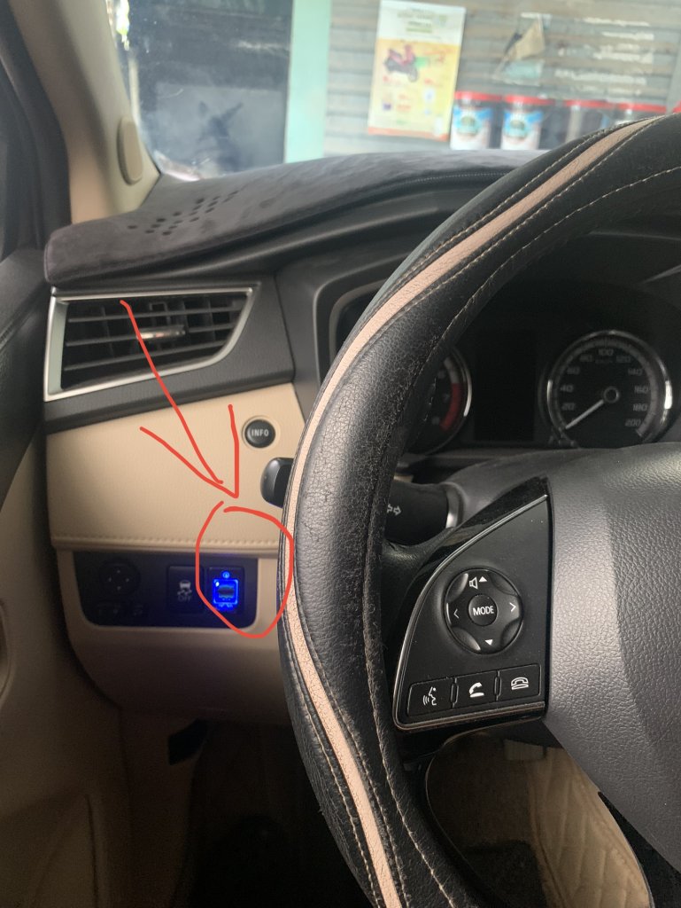

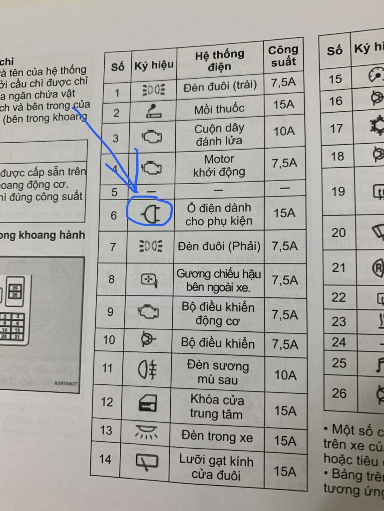

Em chào các cụ các mợ! Mấy hôm nay em có tham khảo trên mạng cách lắp thêm tẩu sạc nhanh usb lắp vào cổng chờ trên xe. Em đặt mua bộ tẩu trên shopee rồi về tự lắp. Theo các kênh trên internet và đọc trong sách hướng dẫn sử dụng xe, em tự mò mẫm rồi nối dây xuống cầu chì. Cụ thể là, dây (+) em nối vào ổ phụ kiện(15A), dây mass thì nối vào thân xe. Sau khi nối xong thì sạc được. Cũng có ít vấn đề xin các cụ các mợ cho em xin lời khuyên ạ:
1/ nối dây thế an toàn cho xe với điện thoại không ạ?
2/ có bị hao bình khi không sử dụng không ạ? (Nối theo hướng dẫn, tẩu vẫn có điện sạc bình thường dù đã tắt xe hoàn toàn)
3/ có cách nối dây nào khác để có thể ngắt điện cái tẩu đó khi tắt xe không ạ?
Vì ngoài hàng nó kêu giá lắp cái đó 500k, em cay quá nên mua về tự lắp, nên mong các cụ tư vấn cho. Cảm ơn các cụ các mợ nhiều ạ!

em vừa tìm hiểu thêm, là điện cầu chì sẽ có 2 loại nguồn, 1 là DC lấy điện trực tiếp từ ắc quy, 2 là ACC lấy nguồn từ khoá mở xe. Em bị trường hợp nối trực tiếp vào ắc quy nên tắt xe vẫn còn điện, e đã nối lại rồi vào ACC và dùng ok rồi. Riêng việc chập cháy thì khó, vì trừ khi ngắn mạch mới xảy ra thôi, mà nguồn tương đối nhỏ cũng không mấy đáng ngại( theo kiến thức sách vở bao năm đèn sách của em nhớ là thế😅😅). Nếu trường hợp quá tải hay sự cố, thì cầu chì riêng của mỗi cổng trong cầu chì sẽ đứt trước nên sẽ ko ảnh hưởng đến cầu chì ắc quy hay cả xe. Chỉ cần thay con cầu chì của cổng là xong, giá tham khảo là 3000VNĐ /1con tại quầy😄😄
