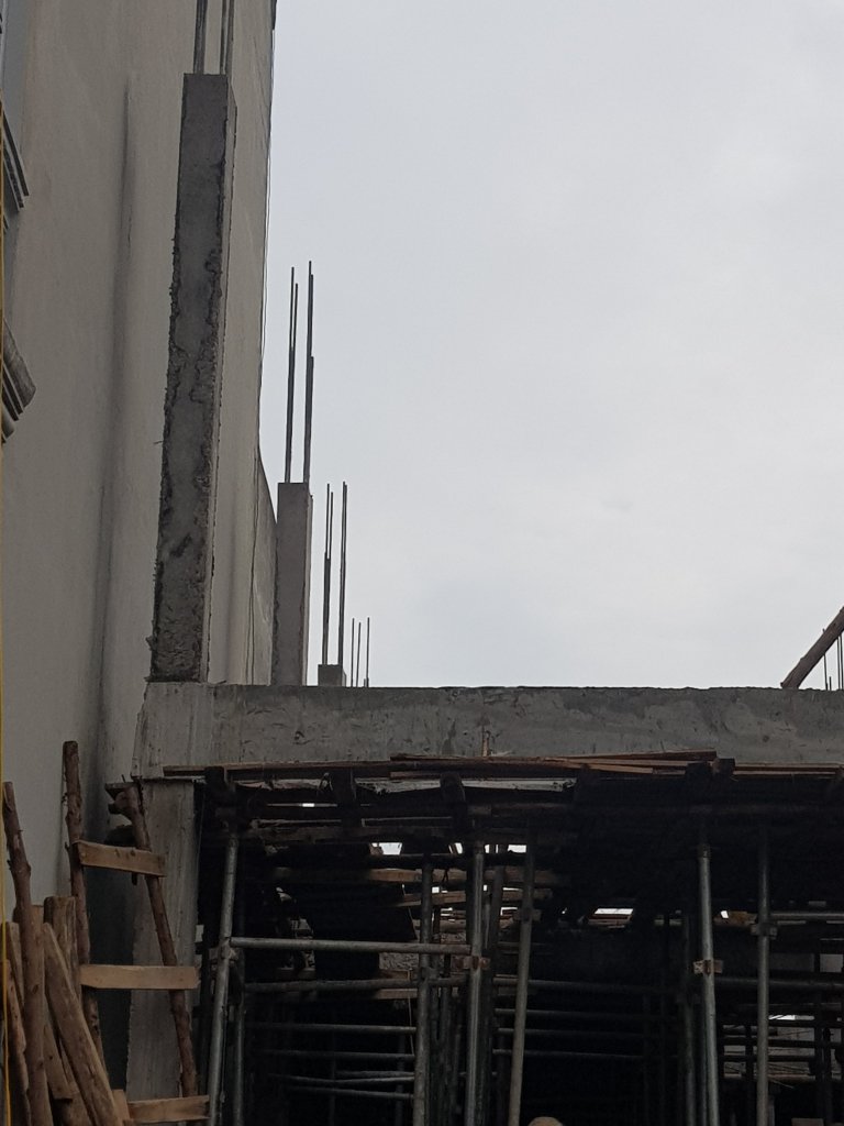

E xin hỏi các cụ làm bên Xây dựng hai loại này giống nhau và nhau cái j ạ? Cột bê tông bị rỗ thì xử lý bằng sika monotop nhưng dùng vinkem có được không ạ.
Cột đầm kỹ nhưng chảy nhiều nước chân và góc cột trơ đá ạ. Tiện đây các cụ cho e tư vấn xly cột bị như này với ạ. E cảm ơn!

Cột như này thì bị rỗng cả bên trong chứ đâu phải mỗi cái mặt tiền cụ ạ. Theo em mấy cái kia chỉ trám được cái mặt rỗ như kiểu bôi phấn làm mịn da mặt thôi ợ. Cứ cho đập bỏ vài cái cột đi đổ lại bê tông lần sau thợ làm cốp pha mới chuẩn được, che chắn bịt bọc kín luôn.

Ảnh mờ quá nhưng em thấy cột nhà cụ là bị mất nước bê tông thôi chứ bên trong cột vẫn đặc đấy
