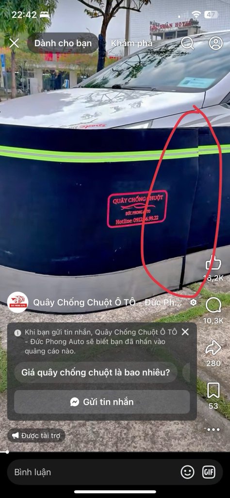

[Funland] E muốn hỏi cái quây chống chuột quanh ô tô có hiệu quả ko ah?

Cụ nào dùng rồi cho e xin nhận xét ah
E đang phân vân chỗ gờ này chuột leo đc ah

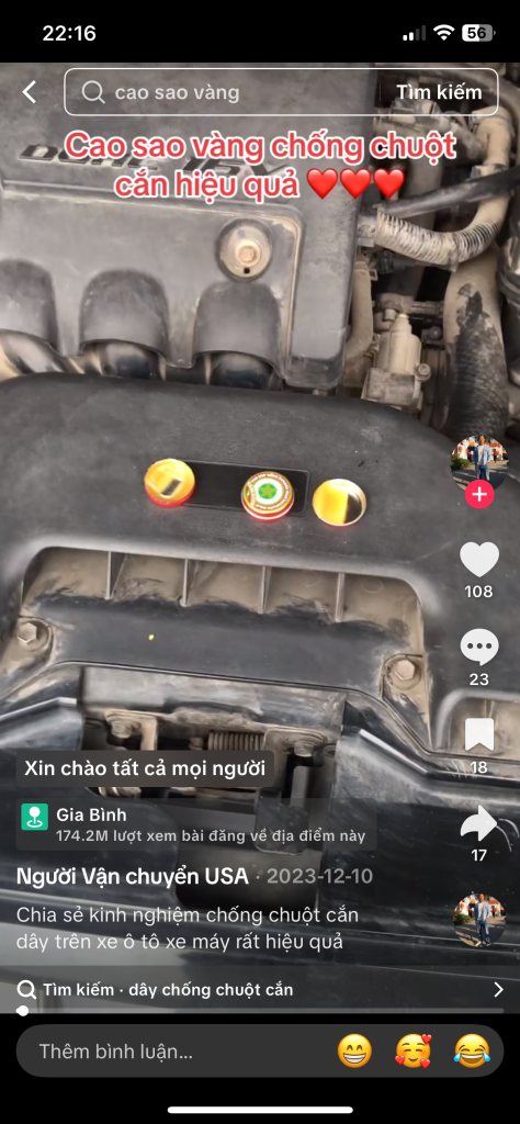

Ngoài ra cho cao Sao vàng vào khoang máy có hiệu quả ko ah??

Trên hội cross em tham gia thì thấy kêu cao sao vàng không ăn thua cụ ạ.

Tôi đang dùng, xác nhận là có tác dụng tốt nhé.
Bí kíp của quây này là phần lưới inox phía dưới, chuột không thể bám vào để leo lên. Mua trên sọp pe khoảng 750k cho cỡ trung bình.

Rất hiệu quả bác nhé, làm sao k để chuột nhảy dù từ trên nóc xe xuống là dc ạ. Nó mà nhảy vào trong k ra dc lúc đói nó cắn phá hết ạ
sao cao vàng thì em không rõ, nhưng em đã từng thử băng phiến thì thấy khá tốt, nhưng lại bị mùi vào xe nên sau em bỏ.

Nói chung chỉ có cách quây xe, nhưng lích kích lắm, quây xong ném vào xe còn bẩn nữa.
Lưói quây này nên dùng ở nhà, hoặc ở bãi có chỗ cố định. Mỗi lần quây vào hoặc tháo ra mất nửa phút thôi.
Tôi để xe trong sân nhà, nuôi 2 chó săn chuột, mà vẫn bị chuột chui vào khoang máy. Từ khi có lưới quây này thì tiệt luôn ko thấy chuột nữa.

Xe vợ em 2 lần bị chuột cắn đứt dây điện, từ khi xịt gần năm nay chưa thấy bị nên em tháy tác dụng khá tốt. (em cũng treo cả mấy hộp dầu sao vàng khoan thủng mà không ăn thua).
