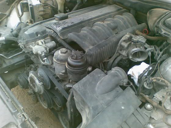

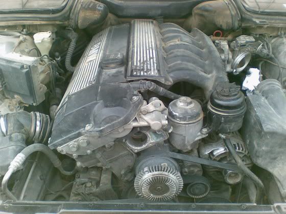

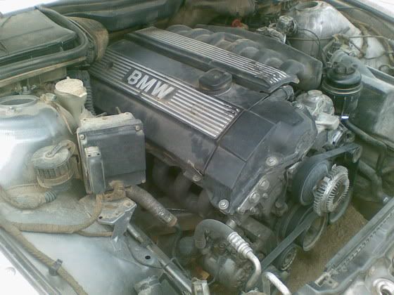

Bác tvs92000 ơ­i
Phiền bác chỉ cho em cụ tỉ hơn đc ko ạ. Em ngó nghiêng cả buổi sáng nay mà vẫn ko bit cái bơm điện và cái van điện nó nằm chỗ nào ợ :102:
Em có chụp ảnh đây bác nghía rồi tick giùm em nó ở đâu nhé.
Cảm ơn bác ạ (b)
