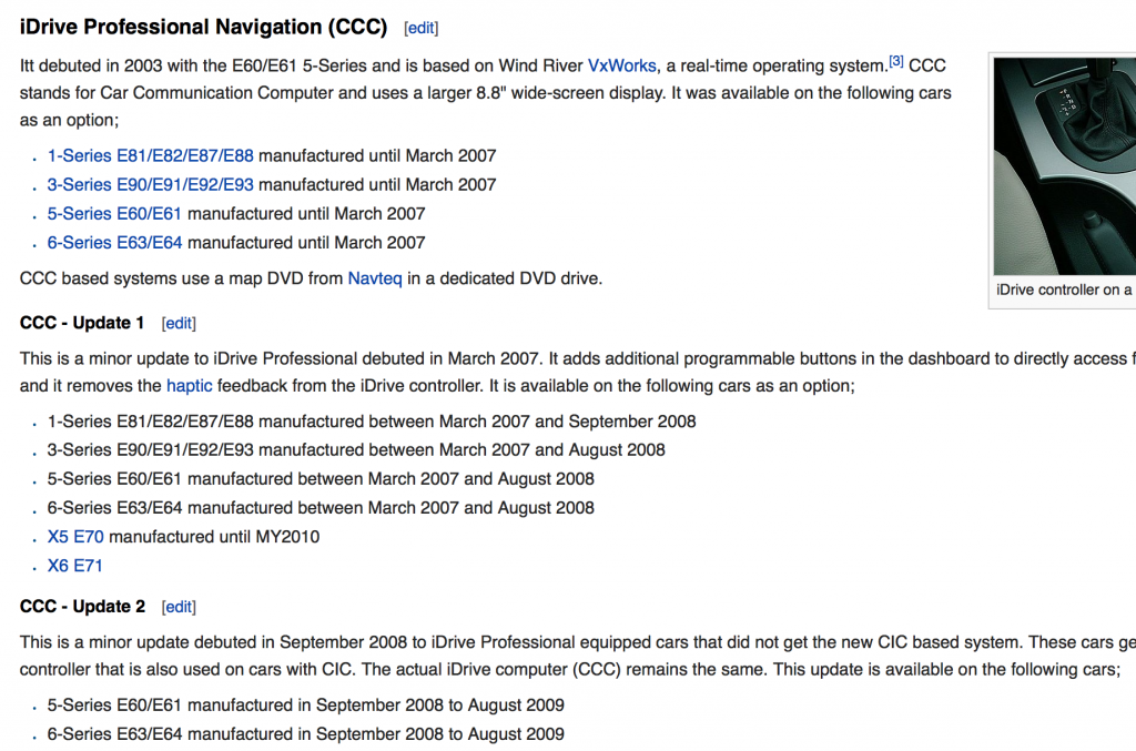

Năm 2003, iDrive bắt đầu xuất hiện trên E60 với tên gọi là CCC - Car Communication Computer chạy hệ điều hành Wind River của VXWorks. Như tên gọi của nó, CCC bản chất là một cái máy tính, nó thu thập dữ liệu về chiếc xe và hiển thị lên màn hình 8,8" để người sử dụng nắm được.
Trên CCC tích hợp các module hay còn gọi là ECU (Electronic Control Unit) như radio, bluetooth, audio/video... Các module này có thể được hình dung như các card màn hình card sound trên máy tính để bàn, tuy nhiên được thiết kế và lắp ráp theo chuẩn công nghiệp.
Không giống như trên máy bay, máy tính CCC không tự động ra bất kỳ mệnh lệnh gì cho các hệ thống của xe, do đó, cho dù CCC chết queo, chiếc xe vẫn hoạt động bình thường, chỉ là các hệ thống giải trí như audio, đài, điện thoại bluetooth hay Hệ thống hỗ trợ đỗ PDC (Parking Distance Control) không làm việc và không hiển thị được mà thôi.
Trải qua 2 lần nâng cấp vào 2007 và 2008, hãng BMW đưa ra bản iDrive Professional Navigation CIC - Car Information Computer. Bộ này được lắp cho E9x hoặc E6x twf tháng 9/2008.
CIC có màn hình với độ phân giải cao hơn và đặc biệt, có 80GB bộ nhớ, trong đó, được dành ra 8GB để lưu trữ nhạc thông qua cổng USB được cấp kèm.
Kể từ cuối 2012, bản nâng cấp kế tiếp NBT - Next Big Thing được lắp với các xe F-serie mang lại nhiều tính năng hơn như bộ nhớ lớn hơn cho phép giải lập bản đồ 3D, màu sắc và độ phân giải màn hình cao hơn...CIC.
Qua trải nghiệm sơ bộ của em vài tháng trở lại đây với 3 - 4 garage khác nhau, thợ Hà nội hầu hết là không hoặc hiểu biết rất ít về cái máy tính này + khả năng đọc tiếng Anh kém (vì phần mềm chẩn đoán là bằng tiếng Anh) nên hay phát biểu và chẩn đoán bệnh thiếu chính xác.

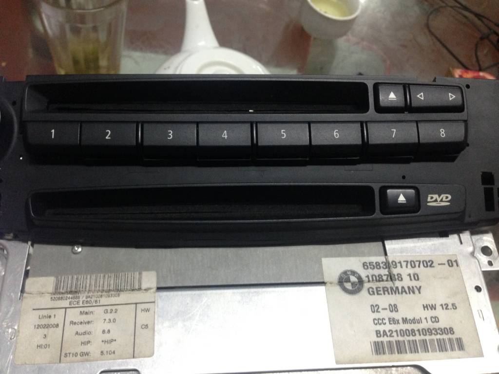

Như tên gọi của nó, CCC hay CIC không phải là bộ điều khiển trung tâm cho xe của chúng ta, tuy nhiên nó đóng vai trò liên lạc với các hệ thống hay cái ECU (Electronic Control Unit) của xe để đưa ra các thông tin, cảnh báo bằng âm thanh hay đèn hiệu...
Các ECU chủ yếu mà các bác thấy sẽ là (em để tiếng Anh vì khi các bác xem phần đọc lỗi của các garage thì sẽ chỉ thấy tiếng Anh, trừ phần mềm chỉnh độ chụm :D ) :
- Engine control unit.
- Transmission
- Airbags
- Antilock braking/ABS
- Cruise control, electric power steering, audio systems, power windows, doors, mirror adjustment, battery and recharging systems for hybrid/electric...
CCC hay CIC hay NBT liên lạc với các ECU này thông qua CAN-bus, CAN - Control Area Network, thực ra nó chỉ là một tiêu chuẩn truyền thông (như một dạng ngôn ngữ, ví dụ LAN hay WAN là dạng tiêu chuẩn truyền thông cho tín hiệu mạng ngày nay).
Đến đây, em nghĩ các cụ đọc kỹ sẽ thấy, vợ 2 yêu quí của chúng ta đầu óc cũng giản đơn thôi, không phải là Boeing 787 hay Airbus A380 mà các anh thợ vườn hay thuốc chúng ta bằng cái phần mềm 'đọc lỗi " của họ.
Hình dưới là CCC xem em tháo ra
Hình này là vị trí CCC hay CIC trên xe M serie
Nhiệm vụ chính của CCC hay CIC vẫn là :
- Bắt sóng đài AM/FM : cái này đối với chúng ta cần, đặc biệt để nghe VOV với bài quảng cáo của Lương y Lê thị Chén ;)
- Kết nối điện thoại bluetooth : cần thiết, đặc biệt khi lái một mình. Chống chỉ định khi đi với vợ cả hay bạn gái
- Navi : hiện theo em biết ở Hà nội có bác code được bản đồ Vietmap cho NBT, chưa làm được với CCC hay CIC. Với em thì không cần vì em chỉ đi nội thành chủ yếu.
- Nghe nhạc qua CD, Aux-in, bluetooth hay USB : em cực cần vì thích nghe nhạc.
Các tính năng này, khi hiển thị trên phần mềm đọc lỗi của garage sẽ được coi như các ECU, tuy nhiên, em đoán việc tháo các ECU này ra và sửa chữa khó khả thi và tốn kém hơn rất nhiều việc thay CCC khác (hàng second-hand)

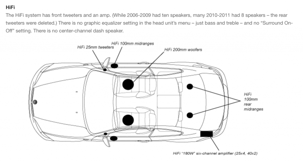

Hifi Sound
Hệ thống này có 8 loa và có ampli lắp ở cốp sau như hình vẽ, không có loa ở cửa sau và loa sử dụng là loa mono, do đó phần trước có loa woofer (phần trầm) ở dưới ghế, midrange (dải trung) ở cửa và tweeter (dải cao) trên cửa kính.
BMW không công bố về nhà chế tạo OEM cho ampli và loa do đó, có lẽ họ không quá tự hào về các hệ thống âm thanh này ;) Đánh giá cá nhân của em thì các hệ thống này không tệ.
