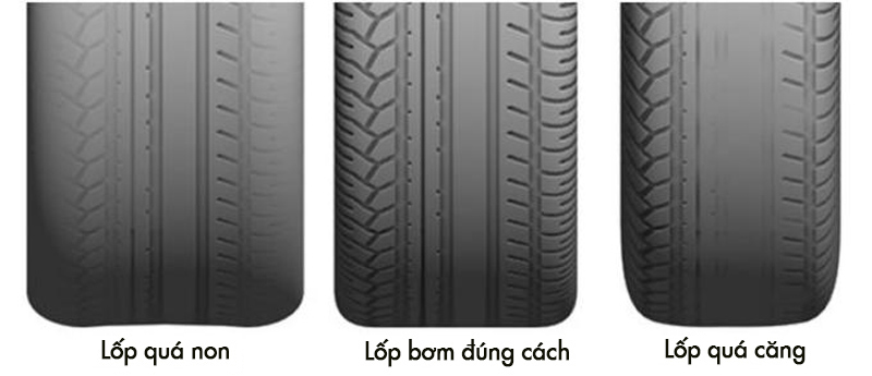

Cụ tham khảo cái pic này xem có giống tình trạng lốp xe của cụ ko. Nếu giống mời e 1 ly nha ^^
