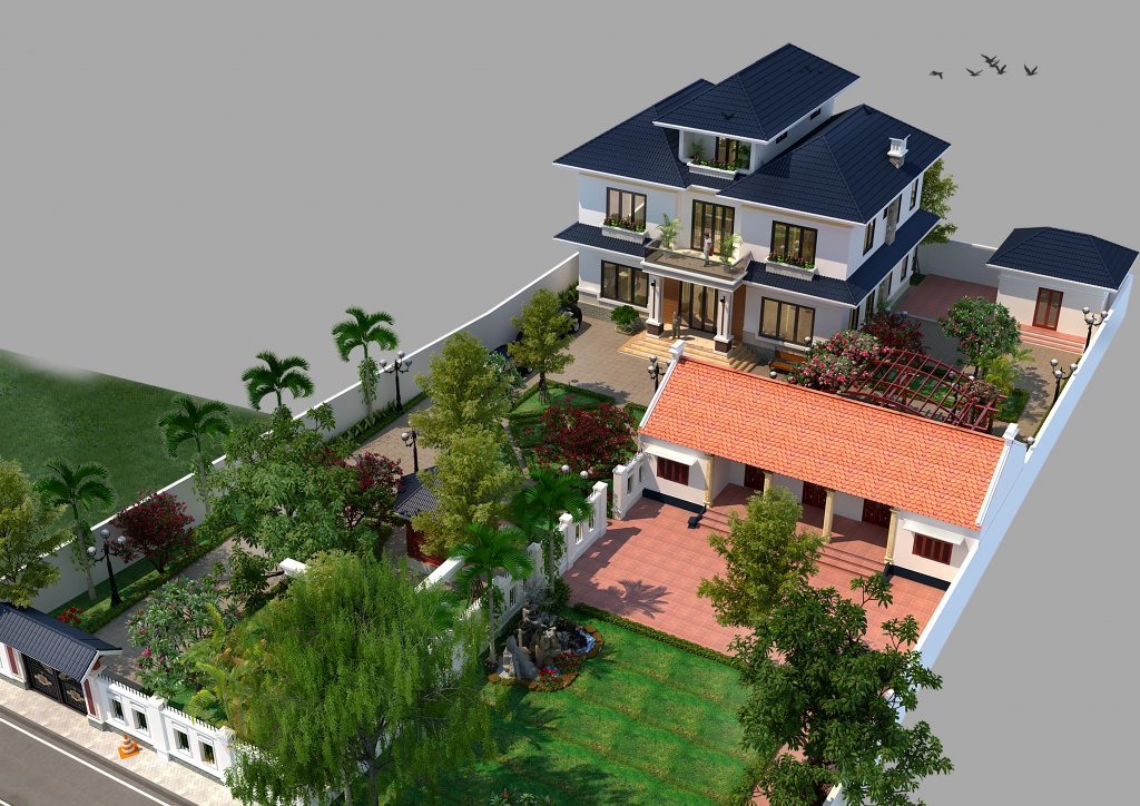

Em chuẩn bị làm nhà ở quê cho các cụ, các cụ xem thiết kế góp ý giúp em

Mấy anh em nhà em Cbi làm cái nhà cho cụ nhà em ở quê, các cụ thấy thiết kế như này có hợp lý không cho em xin ý kiến với ạ...

Cụ làm rèm rồi. Khối nhà qua tay. Sao phải hỏi.
Nhưng ảnh trên quá đẹp. 2 tầng các cụ đỡ leo, nhiều người đất rộng làm 3 - 4 tầng quá bất hợp lý.

Đất nhà cụ rộng quá, xây như này tốn kém lắm ...

Em làm 2 tầng 1 cái phòng thờ áp mái cụ ạ... nhà đông anh em lại có 3 thế hệ nên muốn làm rộng xíu

Hỏi các cụ có chuyên môn về thiết kế và phong thủy lại mở mang hơn cụ a

Nếu là em thì em sẽ xây kiểu chữ U, nhà thờ ở giữa, 2 cánh là 2 dãy nhà 1 tầng để con cái quây quần cùng nhìn ra sân chung!
Cảm ơn góp ý của cụ nhưng mà nhà thờ mầu đỏ ông anh em xây từ trước rồi cụ à, cái nhà mới đằng sau là bây h mới làm ạ

Nhà em anh em mỗi người một nơi chỉ giỗ nên mới đoàn tụ nên em làm vậy cho anh em gần nhau hơn cụ ạ

Cái nhà thờ còn mới, không dịch chuyển được thì chỉ còn 1 phương án là cái nhà to 2,5 tầng đặt vào vị trí cái nhà nhỏ để nằm cùng dãy với nhà thờ, như vậy sẽ gọn và được 1 khoảng sân rộng hơn, sử dụng không gian tốt hơn, không bị băm nhỏ vụn vặt.
Lên hình thêm p/a này để phân tích và so sánh 2 p/a, chọn p/a nào tối ưu về không gian, công năng,.... và ý thích,... thì chọn
