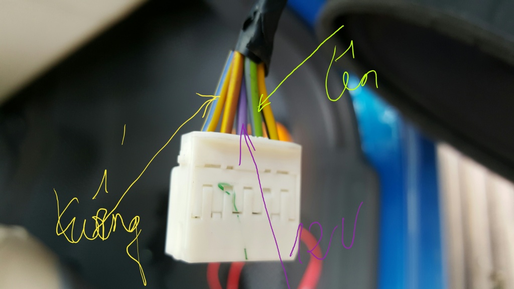

Chuẩn bị dây để lắp lên kính tự động
Hai dây lên xuống đây ạ
Dây nguồn aac đây ạ. Nghỉ đã mai rảnh em làm tiếp nhé
