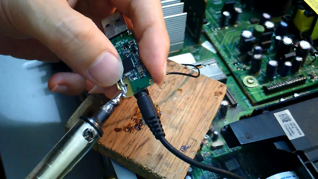

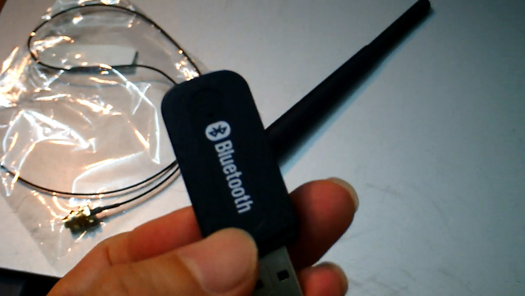

Sau một hồi đục đục vá vá, kết quả của em đây xin báo cáo các cụ

Cụ cho xin cái địa chỉ mua mạch bluetooth và mô tả kỹ hơn một chút những việc cụ đã làm ko ợ ?
em thì mua trên Aliexpress, ở VN các cụ có thể mua trên Lazada
Việc em làm thế này ợ:
1. Khoét cái lỗ bắt ăng ten để tăng độ nhạy do nhà em nhiều phòng mà em hay chạy loanh quanh nên cần độ nhạy cao hơn một chút
2. Kiếm nguồn 5v trong cái đầu của em (em dự thiết bị nào bi cũng có chỗ cho cụ lấy 5v, nếu o có cụ làm con 7805)
3. Tín hiệu ra của mạch bluetooth em đấu vào cổng AV in 2 (nếu cụ o có đầu vào thì mấy ông thợ DT cũng có thể dò cho cụ)
4. Cuối cùng em bơm ít keo vào cho nó chắc.
Em thích nghịch tự làm cũng hơi lâu, cụ mang ra hàng điện tử các cụ ấy hàn cho chắc mất 15 phút
