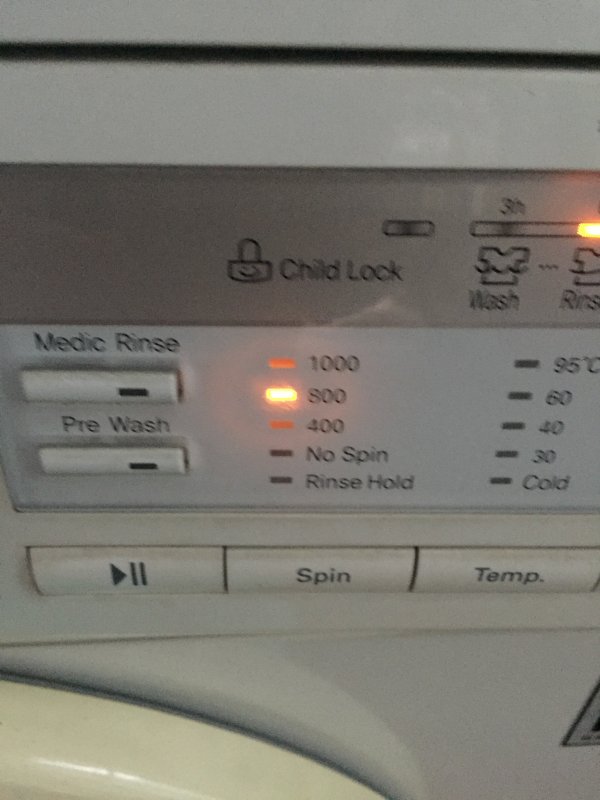

Em chào các cụ, các mợ. Em mới mua máy giặt LG 7kg lồng ngang. Mọi lần em vẫn giặt chăn to bình thường, nhưng hôm qua em giặt thì có hiện tượng đèn báo nhấp nháy liên tục, chỗ 1000, 800, 400, No Spin, Rinse hold ạ (ảnh em chụp là lúc hoạt động bình thường, nãy em rút điện ra nên không kịp chụp lại). Mặc dù em đã để giặt 4-5 tiếng đồng hồ rồi. Mong các cụ tư vấn giúp em. Em cảm ơn các cụ, mợ !

Quan trọng nhất là màn hình báo lỗi ntn

Cụ nhấn chọn chế độ vắt rồi bấm chạy tiếp (chọn 800 thôi cho đỡ rung lắc ạ)

LG vài đời mới nó có chức năng chuẩn đoán qua App điện thoại kết nối NFC với Máy giặt đấy

Còn bảo hành không cụ gọi hãng xem sao.

Cụ thử giặt tầm 5kg quần áo xem sao , nếu vẫn ok thì khả năng bị quá tải

Vấn đề là cách đây mấy hôm em giặt thì không bị nhấp nháy các đèn như này. Hôm nay mới bị, khi em thử thay bằng quần áo nhẹ hơn thì không bị hiện tượng này.

Máy 7kg mà cụ giặt chăn to thì cũng tới ngưỡng chịu tải của máy giặt rồi cụ ạ

LG 22kg giặt chăn còn lặc lè lê lết. Máy cụ bé thế giặt chăn chỉ phá máy. Mang ra quán đi Cụ.
Ps : vì e là thằng bán máy giặt công nghiệp nên e hiểu rõ lắm ạ.... Kkk
