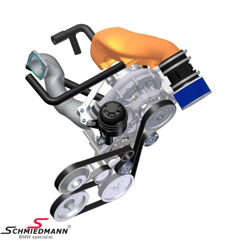

Trước đây ở bển bán bộ này rẻ này , Bác xem đi
mrboi
OF-59156
15/3/10
149
444,890 Mã lực
Tây hồ - Hn
xin cáo cụ đây không phải là turbo charge (turbo dùng lực của exhaust làm quay cánh quạt)
đây là super charge, dùng dây đai để kéo cánh quạt ép gió vào động cơ: cái này sẽ đẩy đều xe, không có cảm giác thốc vào *** như turbo.
Supercharger được đặt trên động cơ được dẫn động bằng trục khuỷu thông qua một bộ truyền đai với puly. Khí nạp qua Supercharger sẽ được nén lại bởi bánh công tác ( kiểu Supercharger ly tâm) hoặc một cặp cánh quạt quay (kiểu Superchar cánh quạt) hoặc là Roto đối lập (kiểu Supercharger chân ren) sau đó khí nạp sẽ được nạp vào buồng bốt.
Tốc độ động cơ càng cao thì sự cung cấp khí nạp của hệ thống Supercharger tăng lên. Tốc độ tối thiểu để hệ thống Supercharger bắt đầu hoạt động là 15.000 vòng/phút ( kiểu Supercharger cánh quạt và chân vịt) 40.000 vòng/phút (kiểu Supercharger ly tâm).
Nguyên lý hoạt động của Turbocharger cũng giống như kiểu Supercharger ly tâm. Ngoại trừ nó không được dẫn động bởi trục khuỷu. Tuốc bin được dẫn động bởi dòng khí xả của động cơ khi nó chảy qua cánh của tuốc bin nó sẽ làm quay tuốc bin tạo ra lực quán tính nén dòng khí nạp lại. Tốc độ tối thiểu để hệ thống Turbocharger bắt đầu hoạt động là từ 75.000 - 150.000 vòng/phút.

không ai độ đc cho cụ đâu, lý do: lắp turbo thì dễ làm bản đồ xăng gió thì phải có máy dyno,
trước bọn em lắp turbo cho mazda rx8 & nissan 350z, đều phải thuê bọn tây làm map online. nhưng xe cụ quá yếu bọn tây chỉ độ 330i nên sẽ kô có thằng nào làm
option duy nhất là: Nitro.... ngon bổ rẻ
Rx8 trước cũng chạy nitro, lúc đầu chạy thua genesis, sau khi độ nitro ăn ngọt luôn.
Cảm ơn Bác đã chỉ bảo , Bác không nói là em không biết đâu đấy !
Bác viết hay quá em đọc hoa cả mắt , em phải lưu lại ngay để mấy hôm nữa dạy lại các em HS trước khi các em nó qua Brazil thi đấu =))
