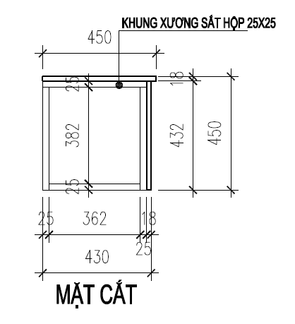

Em chào các cụ, mợ. Em muốn đóng ghế băng gỗ dài như này để ngồi. Nhưng em chưa biết nên làm chiều rộng mặt ghế và chiều cao từ mặt đất lên ghế như nào, để ai ngồi cũng thoải mái, không thấp quá mà cũng không cao quá ( Tây hay ta đều ngồi vô tư). Các cụ, mợ tư vấn giúp em nhé. Em cảm ơn các cụ, mợ.

Theo em cụ cứ làm cao 50cm và rộng 45cm là vô tư ngồi cho cả Tây và ta.

Khi người ta đứng cạnh ghế thì chiều cao mặt ghế thấp hơn đầu gối tầm 5 cm.
Nhưng chiều cao đầu gối mỗi người Tây, Ta khác nhau :))

Thiết kế bàn ghế, người ta sẽ tính theo xương ống chân. Bọn A chấu thì cao độ mặt ghế ngồi tính từ sàn lên thường lac 420-430(mm), mặt ghế trong khoảng 450 x 500(mm).
Cụ thể như cái ghế cụ thớt hỏi, nếu là bench phẳng, không tựa thì làm khoảng 420 là Tây, Ta đều kê mít được, nếu có tựa thì làm cao độ từ 380 - 400 là ổn.

Chiều rộng mặt ghế từ 35cm đến 38cm là ok.
Chiều cao từ sàn lên mặt ngồi từ 38cm đến 40cm là ok.

Gửi bác thớt nhé: Cao 450 rộng 450. Tôi đang làm ít nột thất có thuê thiết kế.
