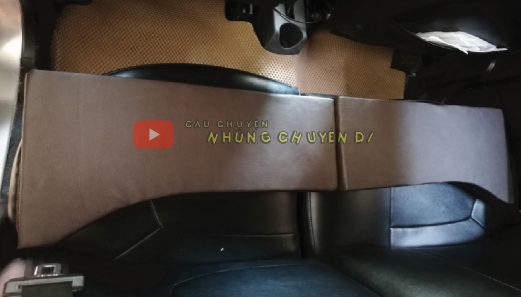

Em lại làm bài để các cụ chém.
Em sắp làm chuyến đi biển mà 2 đứa nhỏ nhà em lại lớn hơn rồi nên chỗ nằm ở hàng ghế sau bị chật. seah google để mua cái đệm hơi mà thấy mẫu của cụ chánh tổng Xăng A95 cũng dễ làm nên em lại chuyển sang chế cái cho các con nằm cho thoải mái (khỏi phải mua - đỡ tốn tiền :))). Cụ nào có tiền thì mua của chánh tổng Xăng A95 cho đẹp nhé, em chả có tiền và cũng chả mấy khi dùng đến nên em chế vậy, tuy không được đẹp nhưng cũng dùng được. Không câu giờ nữa, em làm đây:
ớc 1 . Làm tấm đế bằng gỗ MDF và xốp
- Xuống nhà kho kiếm được miếng gỗ MDF do ngày trước chế cái tủ đầu giường còn thừa, kích thước hơi hụt chút nhưng dùng được. Tiếp theo cắt tấm bìa carton và ướm thử vào xe xem có ok không. OK rồi thì mang tấm bìa rán lên miếng gỗ MDF và cắt thôi, cắt xong là có tấm đế rồi. (cụ nào không có gỗ thì chạy ra đê la thành xin chắc người ta cũng cho hoặc mua chắc hết 20k - 30k)
- Không có mút đệm ghế nên em lại phi ra chợ và xin được 2 cái lắp thùng xốp của bà bán hoa quả, rồi mang về cắt và dán băng dính kín mít cho chắc chắn khỏi bị vỡ xốp.
- Đệm phải bọc da nữa chứ nên em chạy qua chỗ ông cậu kiếm được 2 mảnh da thừa, không đúng vớ màu da ghế của xe nhưng thôi dùng tạm ( ăn mày không thể đòi xôi gấc được), (cụ nào không có thì qua mấy chỗ làm ghế sofa hay may yên xe máy mua chắc hết 50K chứ mấy) và kết quả đây.
- Tiếp theo em mang tất cả qua cửa hàng sửa xe máy để nhờ họ bọc hộ vì họ có súng bắn ghim để bọc yên xe, họ nhiều việc quá, đợi lâu nên em mượn súng tự bắn vậy, xong họ lấy 10K tiền ghim nhưng sẵn có 20K tiền lẻ nên em gửi họ luôn và thành quả đây, cũng đẹp đấy chứ.
Bước 2: Làm chân đỡ và phải gấp lại được cho gọn
- Em lại mò lên phố thuốc bắc và mua được 8 cái bản lề gấp chân bàn và 8 cái bịt đầu cao su cho ống kẽm 30x30. Lúc hỏi giá họ nói 15k/ chiếc bản lề mà khi tính tiền hết có 130K cho 8 cái bản lề và 8 cái bịt đầu cao su ( cái này quên không chụp nên em lấy tạm hình trên mạng)
- Trong nhà kho có sẵn ống kẽm 30x30 rồi nên mang ra cắt thành 8 đoạn 320mm và lắp thôi. ( cụ nào không có sẵn thì mua cả cây dài 6m = 60K). kết quả đây
- Cụ nào cần kích thước để chế giống em thì đây nhé, chiều dài các cụ làm 550mm là đẹp
- Chiều rộng 330 mm và 240 mm
Chiều dài ống kẽm 30 x30 x320 mm
- Khi gấp lại dài 700mm, em không làm 4 chân gấp vào trong vì sẽ phải thu hẹp khoảng cách giữa 2 chân làm đỡ yếu
- Bản lề có khóa an toàn chắc chắn phết
Bước 3: lắp lên xe
Chắc chắn phết, em 70Kg mà đi lại và nằm thoải mái luôn. trải thêm cái chăn nữa là thành cái giường rồi.
Cảm ơn các cụ mợ đã theo dõi hết bài.

Ủng hộ tinh thần DIY! Cái của cụ gập dc để sàn đúng ko ạ?

Không dùng nữa thì gập lại cất vào cốp hoặc mang vào nhà cụ ạ, đi dã ngoại mà thiếu ghế thì mang ra làm ghế ngồi luôn cũng được :))

Em từng có ý tưởng như cụ. Nhưng là chế bản lề gắn vào ghế. Cần thì gập xuống.
Tóm lại vẫn chỉ là ý tưởng cụ à :))
Cái này là em làm theo mẫu của cụ chánh tổng Xăng A95, không phải ý tưởng của em. ý tưởng gấp của cụ em thấy sẽ bất tiện với xe bé vì khoang để chân bé mà lại thêm miếng này nữa thì chật và khó chịu lắm
Chúc cụ có những chuyến đi vui vẻ và an lành 😊
Mà cụ cụ đã thử tải khi rung xe chưa đấy ;))

Em thì ko làm thế, mang nhiều gối lên xe kê lưng kê đầu, ngủ cũng vẫn phải thắt đc sít beo mới an toàn.

Chưa cụ ơi, em mới thử treo lên và nằm thử thấy chắc chắn phết, nó lại được kẹp bởi hàng ghế trên và hàng ghế dưới nữa nên thấy ok

Cụ cao tay thây, iem chịu, không làm được món này
Hai đứa nhà em say xe, cứ lên xe là ngủ nên nằm cho thoải mái, thấy ngồi ngủ sai tư thế thì vẹo hết cả cột sống. khi xẩy ra tai nạn thì ngồi hay nằm đều không còn an toàn nữa.

Cụ bọc cao su chân đế cho khỏi hỏng sàn.
Kích thước bé bé này có thể làm chân gỗ cho đồng bộ với đế. Gỗ vuông hoặc tròn đường kính 4cm là ok rồi.
Em còn có tấm gỗ để làm cái đế, với thấy cụ chánh làm bằng ống tuýp nên em làm theo, có cái nào thì dùng cái đó.

Cái này ko phải 150k.
Mà là 150k vật tư + đi xin + tiền công giờ lao động + tiền rủi ro gia công cắt gọt.
