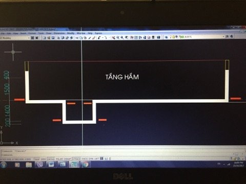

Em Xin kinh nghiệm tư vấn thi công XÂY MỚI tầng hầm để không bị thấm . Những chỗ mạch ngừng như phần bôi đỏ có phương án thi công như nào TỐT NHẤT để không bị thấm, ngoài việc cài cao su trương nở hay băng cản nước....vv.còn cho thêm phụ gia gì vào mạch ngừng hay không, trời mưa thì sử lý chỗ mạch ngừng như thế nào mà vẫn đổ bê tông đảm bảo không bị thấm.....vv và vv
Xin cảm ơn các anh em đã chỉ giáo !
Diện tích tầng hầm khoảng 200 m2 tầng hầm sâu xuống 1,5m so với cốt vỉa hè. Hố pít thang máy lại sâu tiếp 1,4m so với sàn tầng hầm ah.
