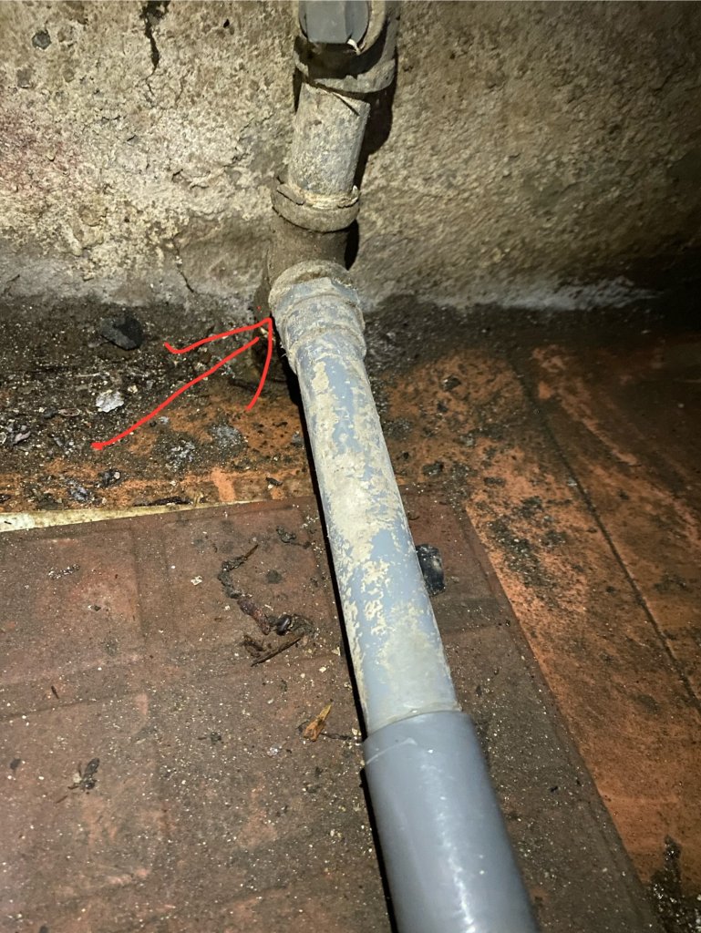

Nhà em bơm nước từ bể ngầm lên bể trên tầng 5. Nay máy bơm cũ hút chân ko của em kêu rè rè ko thấy bơm nước được lên,thì kiểm tra thấy rộp hết cút nối xung quanh nối vào máy bơm. Gọi thợ vào kiểm tra thì máy bơm bị cháy cánh quạt phíp giờ phải thay máy bơm con lợn. Vì nghi bị rò đường ống nên bị lọt không khí dẫn đến cháy quạt máy bơm hút chân không.
Sau khi lắp máy bơm con lợn vào thì thấy bơm được nước lên và thợ kiểm tra đường ống nước thì phát hiện chỗ nối từ dưới đất lên (mũi tên màu đỏ ở hình dưới) bị rò tia nước ra. Giờ bạn thợ nói chỉ có cách đào nền chỗ đó tháo cút sắt ra (vì bị rỉ hết rồi) thay cút mới thì mới ko bị rò nước ra nữa và máy bơm mới ko bị kêu. Giờ cứ bơm nước xong là nước lại thành vũng xung quanh.
Các cụ tư vấn giúp em là đào nền lên thay cút mới hay chỉ cần bôi keo xung quanh chỗ hở là được ạ?em thì ngại phải đục nền quá. Bạn thợ này chỉ là thợ bán và sửa máy bơm nên ko xử lý đc rò nước này ạ.
Nếu có thợ nào xử lý được ca này thì cho em xin contact với ạ. Cám ơn các cụ ạ.

Dễ cụ, gọi thợ xử lý,
Xong bơm con lơn dùng cá nhân hơi to

Nhìn đường nước thế kia xử lý dễ ợt. Bỏ hết ống sắt mua ống tiền phong loại dày nhất mà nối vào

5 tầng thì xài con này cũng đc, khoẻ máy càng nhanh đầy bồn. Cơ mà ống kẽm thì có lẽ nên thay được rồi, k mọt thì cũng đầy gỉ sắp kín ống bên trong.

Đầu này đầu hút hay đầu đẩy cụ? Ống kẽm 21 mà chơi bơm con nhợn thì hơi dư, cũng hại bơm khi dùng ống nhỏ quá và sẽ hơi ồn

Đầu này là đầu hút cụ ạ.

Gọi thợ rồi, thợ cũng phán rồi còn hỏi gì nữa !
Em muốn tìm thợ có tâm làm cho yên tâm cụ ạ. Hỏi mấy hàng điện nước bên ngoài thì nói chỉ cần trát keo là xong,hoặc ngại ko muốn làm cụ ạ.

ỐNg nhựa này xem nhiều video trên mạng thấy xử lý nhanh gọn thông minh lắm, Mà đã hở ra ntn rồi cần gì đục đẽo gì nữa nhỉ? ngắt được nước là làm thoải mái

Trát cái con khỉ. Đục ra đi lại ống mới
He he, cụ cộc tính dữ. Cơ mà đúng là “trát cái con khỉ” thật 🤣
