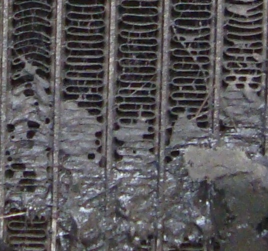

Giàn lạnh trước vs - ảnh trên mạng, em mải chơi không chụp cái của em. Nhưng cũng kiểu như vậy.
Giàn lạnh sau khi vs.
Lọc gió trong lắp thêm.
Vệ sinh giàn lạnh cũng nên định kỳ làm. Nếu bác chưa làm lần nào thì nên xử trước, xem kết quả thế nào.
Bây giờ nội soi được nên ko phải tháo taplo ra nữa, rất nhanh và gọn.

E cũng đã qua chỗ cụ drcool mổ nội soi rồi, phải nói là sạch sẽ, lại lắp cả lọc gió nữa mà vẫn bị mùi Đh, đặc biệt là khi không vặn hết lạnh về max, cụ thợ thì nói đấy là mùi của dàn nóng xe nào cũng bị. Ko biết xe cụ có bị bệnh này ko, nhờ cụ tư vấn giúp.
