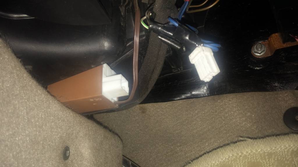

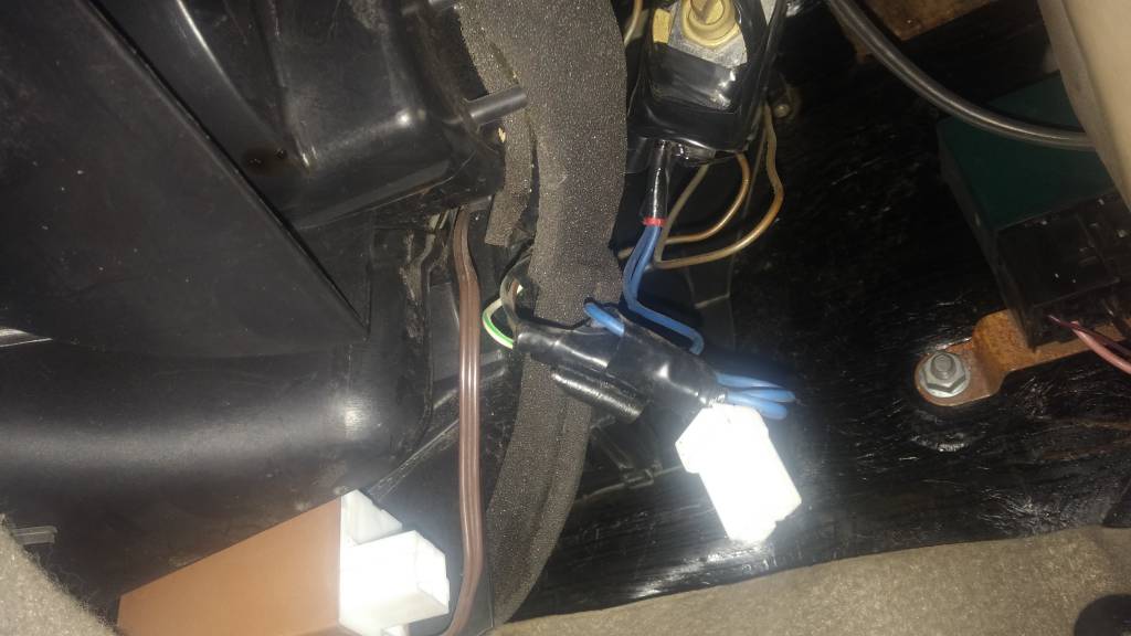

Tiện các cụ cho em hỏi Fiat của em có cái giắc này nó tụt ra là giắc gì? Có cần cắm vào ko ạ?
Có cái núm xoay xoay mà em cũng chưa biết là để chỉnh cái gì luôn.
Vị trí ở bên phía ghế phụ, dưới ngăn đồ các cụ ạ.

E nom như cái rơle ngắt lạnh nhưng đã thay loại cơ lên bỏ...

Nếu là rơ le ngắt lạnh thì nó có tác dụng đóng cắt điều hòa thôi...

Chuẩn luôn các cụ ạ, hôm nay hỏi chủ xe cũ bảo là cái rơ le ngắt lạnh bằng cơ, ko muốn cắt cái cũ đi nên nó lòi ra cái dây đó. Cơ mà em chưa hiểu sao phải bỏ cái cũ đi thay cái cơ vào làm gì ạ?
Em thấy bẩu rơ le ngắt lạnh nguyên bản theo xe là rơ le điện tử, ngắt lốc bằng Ecu nên lạnh ko sâu và ko chỉnh đc nên để nhiệt đới hóa các cụ nhà ta thay bằng cảm biến cơ để điều chỉnh độ lạnh cho thích hợp
Cụ nói chuẩn đấy, rơ le nguyên bản ngưỡng nhiệt cao lên phải thay rơ le cơ mới lạnh sâu...

Chuẩn rồi, đây là rơ le nhiệt điều hòa. Cái núm vặn đó chính là nút điều chỉnh ngưỡng nhiệt độ, nếu lạnh quá thì tăng lên chút để đỡ bị sun cờ him cụ nhé :))
Cảm biến cơ này hình như cũng phập phù lắm, lúc lạnh toát hơi nước bám đầy phía cửa trước, lúc chả lạnh tí nào. Được cái rẻ.
Xe cháu trước cũng lắp cảm biến cơ, sau thay bằng hàng hãng mới tinh.
Phập phù là tại cảm biến thoai cụ ơi. lếu mà cảm biến chuẩn thì ngon hơn cảm biến háng đới vì có thể điều chỉnh đc nhiệt độ đặt. vặ theo chiều kim toòng hồ là giảm nhiệt, ngược chiều là tăng thì phải.. hí ...hí...:-"
