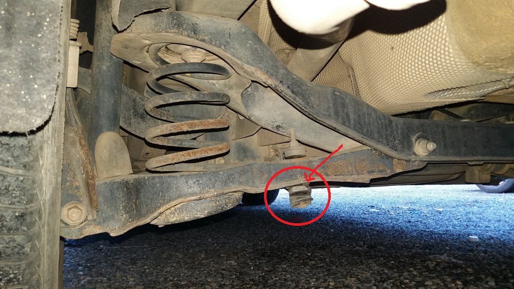

Hình ảnh đây, Cụ xem đã phải thay gì chưa?

CCCM xem cho em đây có phải nguyên nhân kêu ko? Cao su cân bằng sau (miếng ở giữa) ko nhìn thấy đâu cả.

Đã xử lý xong, em thay cái cao su cần bằng sau lại em ru ngay (350k hàng Ford china; 500K hàng Ford Germany), may ko bị giảm sóc thì lại mất mớ tiền. Có 1 số ảnh cho các cụ xem.
Nó bị vỡ thế này.
Ảnh sau khi đã thay.
