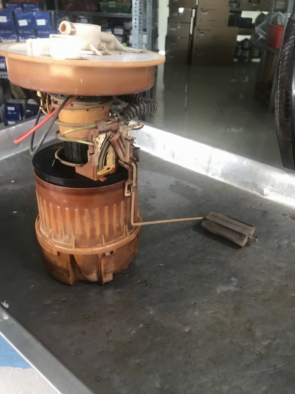

Em đang có chiếc Ford Focus 2009 bị gãy đuờng ống dẫn xăng như thế này. Hãng bảo phải thay cả cùm bơm hàng lô 3tr còn hàng xịn hơn 9tr em đang k biết xử lý thế nào. Nó chỉ gãy ống nhựa phía trên mà người ta bảo phải thay cả cụm. Các bác tư vấn giúp em chứ em hoang mang quá

Thay ngay và luôn đi Cụ cái này không tiếc được. Cụ mua hàng ngòài dung ok mà. Cái cũ để đấy lấy linh kiên .( cũng không hỏng đâu cụ , 10 v thì zin cũng đi đối với bơm ford)

Cảm giác nó thay cả cái cùm hơi khó hiểu ý cụ nhưng mà chắc phải thay thôi!

Cơ bản thì sẽ thay cả cụm , tiết kiệm thì cụ kiếm cái khung nhựa cũ thay vào. Nhưng bơm mà đã gẫy phần này thì nhựa cũng đã cứng hoá rồi.
Xe Cụ từ 2009 cũng nên thay cho an toàn, nằm đường còn mệt hơn! bơm xăng qua 10 vạn không hỏng em cũng thay

Gãy ống nhựa nào thế cụ? Em nhìn hổng ra!

Bơm xăng này ở phần ca bô à các cụ, hay ở dưới gầm các cụ?

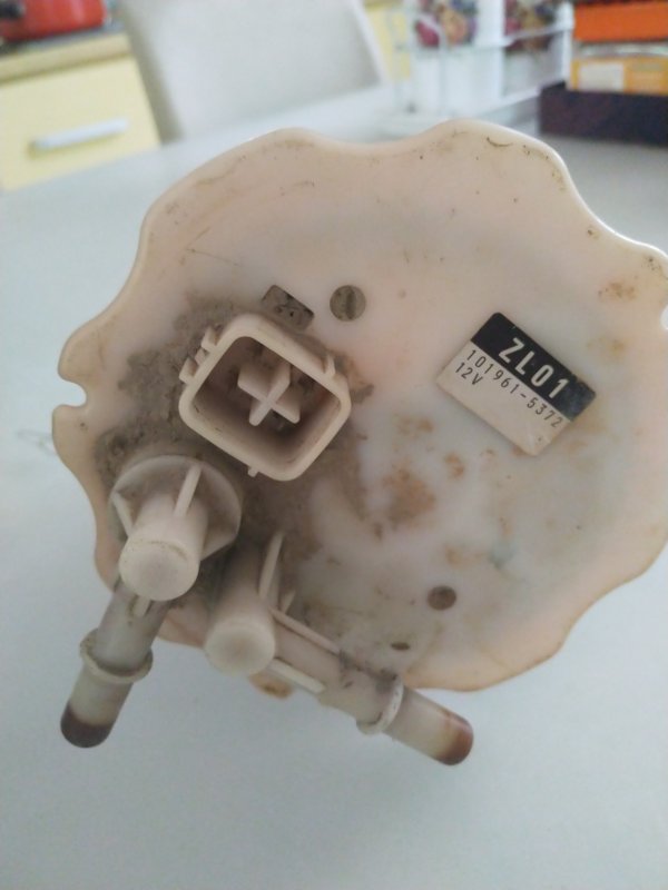

Cái này nó đi theo bộ lọc xăng hay sao nhỉ?

Đây cụ, đây là lọc xăng của Ford Laser.

Gãy là do thợ tháo ra ẩu (dùng tovit cậy làm gyã ống nhựa). Bắt thằng thợ đó phải bồi thường nhé cụ.
