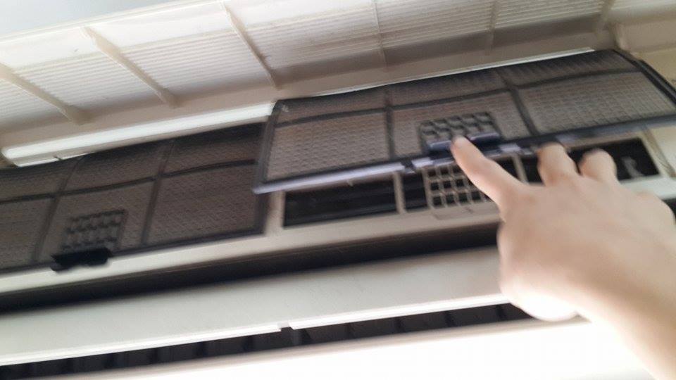

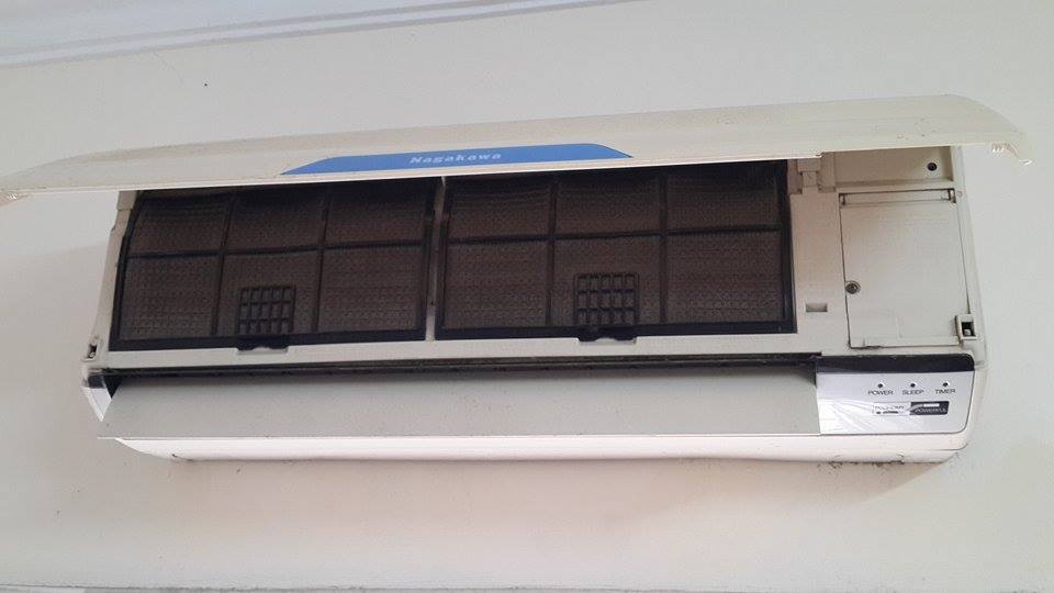

- Nếu gia đình sử dụng ít và nhà không phải mặt đường (hay nơi ít bụi) thì vào mùa hè một tháng một lần các cụ tự làm đó là vệ sinh cái lọc ở cục lạnh trong nhà rất đơn giản :
+ Hai tay hai đầu mở cái lắp ra trong đó có hai cái lưới lọc mang ra xịt nước rửa sạch và lắp vào đó là OK
