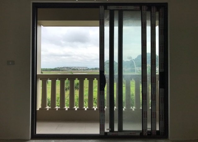

Chào các cụ, em xin phép vào chủ đề luôn. Cửa chính nhà em đang lắp cửa cuốn, em đang tính lắp thêm 1 cái cửa kính bên trong nữa cho cách âm và cách nhiệt. Nhưng vấn đề là cửa chính nhà em bề rộng hơi hẹp + vướng xe máy nên ko lắp cửa kéo xoay đc. Em tham khảo thì có kiểu cửa nhôm kính lùa 3 cánh 3 đường ray. Thấy có vẻ cũng hợp lý vì lúc kéo hết cửa sang 1 bên thì khoảng ra vào vẫn rộng rãi, và cách âm cách nhiệt vẫn tốt. Vậy em xin phép được hỏi các cụ 3 vấn đề như sau ạ:
- Điều kiện như nhà em thì có giải pháp cửa nào khác hay hơn giải pháp trên ko ạ?
- Nếu chọn giải pháp trên thì lắp cửa nhôm kính ở đâu uy tín mà giá tốt ạ?
- Độ bền của cửa lùa này có tốt ko ạ? Em định lắp nhôm XINGFA + kính cường lực
Em xin cảm ơn các cụ!

Cụ phải tính trường hợp vận chuyển đồ đạc sau này, nên làm khuôn phủ 1 bên kéo mở được hết cỡ thì hay hơn.

55
