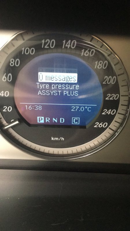

Em mới đi GLK nên còn nhiều điều chưa biết về xe, mong các cụ tư vấn, giải thích giúp. Cám ơn các cụ trước nhá.
Xe em là GLK280 - 2009, em vào service menu thấy thông báo như hình
https://img.otofun.net/upload/v6/
2017/04/08/178970-83555-img-1753-_repmupjgu2diylk-uel.jpg
Vậy cảm biến áp suất chỉ cho run flat hay cho cả 4 lốp kia vì em chưa thấy xe báo bao giờ kể cả trường hợp có lần hơi xuống dưới 2kg.
Các cụ thông tin giúp em!

Glk k có cảm biến âp suất lốp cụ ạ , nó báo check tyre qua cảm biến tốc độ 4 bánh , qua hệ thống cân bằng điện tử esp + cả abs .
Nếu xe cụ k báo khi có bánh xe < 2 kg thì pải học lại cụ ạ. Học lại mất công chạy thôi k pải làm gì hay thay thế gi
