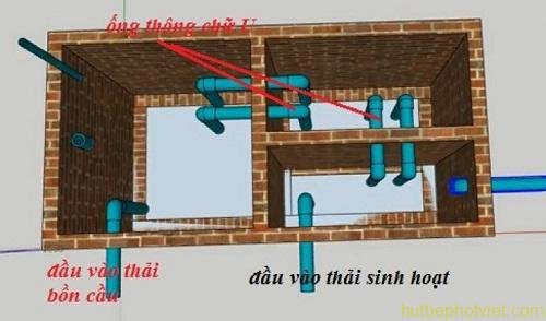

Nếu nhà có vườn rộng cụ nên làm bể tự hoại nhé.
Các bể này cũng đơn giản nhưng ko có nghề đặt sai cao độ ống thì cũng rất mệt.
Cụ nhớ phải đặt ống thông hơi bể nhé.
Cái bể trong ảnh của cụ thực ra cũng chưa chuẩn đâu.

Thank cụ, em tính tự làm cái bể nho nhỏ 2 ngăn thôi, 1 ngăn chứa, 1 ngăn lắng, nhưng đang tìm hiểu kích thước tối thiểu các ngăn, đặt ống em nhờ ông bác trước 1 thời gian làm thợ xây đặt cho chuẩn, cũng chẳng cần thông hơi vì em úp luôn cái tấm bờ rô lên trên bể, mời cụ 1 ly.

Để tính toán bể phốt hợp lý rất phức tạp, nhưng với nhà cao tầng dân đông thì việc này mới quan trọng.
Nếu cụ làm bể 2 ngăn thì nôm na cụ làm thế này cho em:
- Chia bể làm 4 thì ngăn chứa chiếm 3, ngăn lắng chiếm 1 (bể bé thì chia tỷ lệ 2:1). Bể to hay nhỏ sẽ quyết định thời gian hút bể. Cụ làm thời gian sử dụng ngắn thì cái này ko quan trọng.
- Đáy ống thoát nước từ ngăn lắng ra ngoài nhà nên đặt cách đáy nắp bể 15-20 cm. Cao độ đáy ống này là cao độ mực nước luôn có trong bể.
- Ống thoát xí phải đi ngang rồi cắm vào ngăn chứa, vào đến ngăn chứa lắp 1 cái T dựng đứng, đầu dưới nối thêm ống sao cho cao độ đáy ống ngập trong nước khoảng 20 cm, đầu trên để thông (cho nước dễ thoát). Ko được xả trực tiếp từ trên mặt bể rơi tự do xuống vì sẽ tiêu diệt hết vi khuẩn yếm khí.
- Tại vị trí bức tường ngăn giữa bể chứa và bể lắng cụ đặt cho em 2 lỗ vuông nằm ngang cao bằng nhau 15x15cm sao cho tâm lỗ nằm giữa đáy bể và cao độ mực nước trong bể (là cao độ đáy ống thoát nước từ ngăn lắng ra khỏi nhà).
- Nắp bể bắt buộc phải bịt kín để ngăn mùi, ngay sát phía trên nắp bể phải đặt ống thông khí (bắt buộc phải đặt cao hơn mực nước trong bể), ống này rất quan trọng vì nếu bể bịt kín nhẹ thì ko xả xí được, nặng thì tự nhiên phọt hết cả của quý lên WC qua bệ xí, nặng nữa thì nổ bể phốt.
