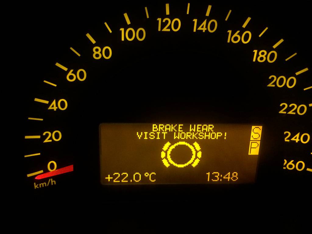

má phanh mòn và cháy bóng đèn đỗ phía trước, bên trái
Chuẩn rồi cụ, bóng đèn đỗ em cũng vừa thay ở chợ giời, chi phí nửa $.
Má phanh em đc báo giá thế này:
"Má phanh trước 1 bộ 4 má : giá 1.8 triệu hàng chính hãng; 900k hàng thường;
Má phanh sau 1 bộ 4 má : giá 1.7 triệu hàng chính hãng; 700k hàng thường;"
Cám ơn các cụ. Bóng đèn hỏng thì đúng rồi.
Còn cái má phanh mòn em hỏi các cụ tý. Trước em vẫn đi bình thường hôm vừa rồi sơn lại toàn bộ xe và sơn vành + củ đỏ. Hay là do lúc tháo ra lắp vào không chuẩn nên nó báo thế các cụ nhỉ
Theo em được biết thì khi má phanh mòn đến vị trí cảm biến sẽ làm cảm biến chạm vào đĩa phanh, lúc này mạch kín dẫn đến cảnh báo cho chủ xe thay thế. Có vẻ như ko liên quan đến việc tháo lắp khi sơn vành.
Em hay làm service ở chỗ cụ Tatrung, hôm nọ hỏi thì chỗ này báo giá 100kvnd/1 cảm biến. Má phanh thì em ko nhớ cụ ý báo bao nhiêu, cụ chủ có thể gọi cho cụ Tatrung để biết chi tiết. Em thấy chỗ này gần nhà em mà làm với giá rất hợp lý.

reset lại là hết + một ít bùa phép sẽ không bao giờ báo nữa ! nhưng sau này má phanh chạm phải đĩa do mòn quá mức thì em không chịu trách nhiệm đâu nhé
