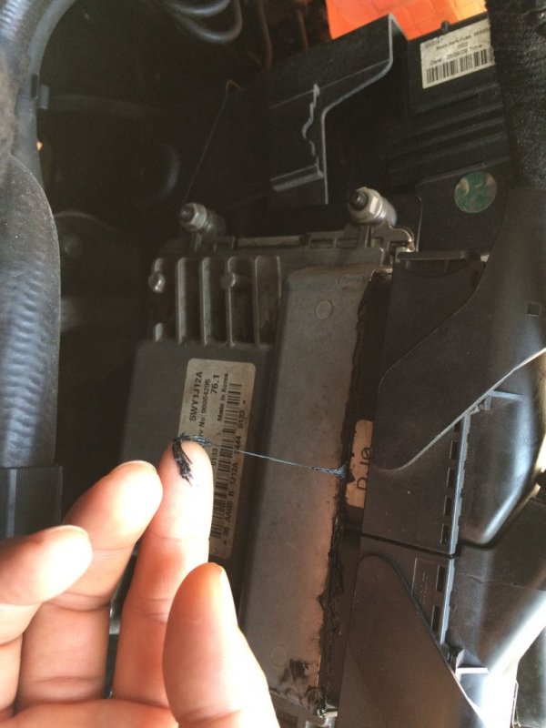

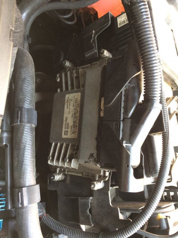

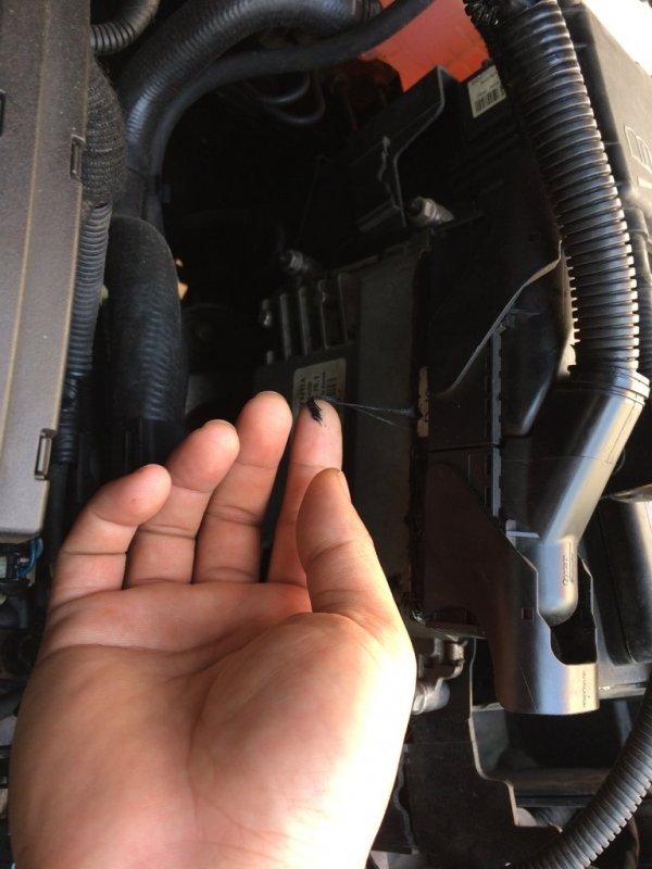

Ai giúp e cho em hỏi mọi ng có bị như thế này ko ạ e thấy nó nóng chảy ra ạ hic

K pải nóng chảy đâu ạ , ECU ( hộp điều khiển động cơ) của cụ đã từng bóc ra sửa chữa mất lớp keo zin lên thợ đã cho keo máy bt vào và cho hơi nhiều lên h khi chạy khoang động cơ nóng nó chảy ra cụ ạ . con ECU zin sẽ k bị htuong nay

Cảm ơn bác. Cho em hỏi nếu chảy ra thế có bị ảnh hưởng nhiều ko. Em mới lấy lại ko để ý lúc đi về mới thấy hic hic chán quá. Xe đi vvã bt ko thấy hiện tuọng j
