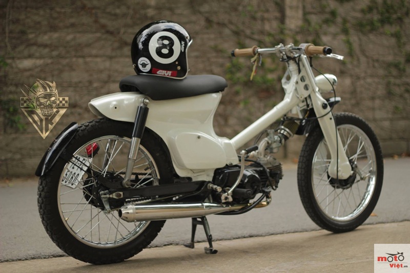

Như tiêu đề, E không biết tí về xe cub nhưng thấy người ta đi đẹp cũng máu, Cụ nào tỏ tường có thể chỉ em mua linh kiện ở đâu chất lượng, tốt? Em đang ở Đà Nẵng, sắp tới cũng có vào HCM, Cụ nào biết share E với ạ! Xin Cảm ơn các Cụ Pro.
Em đang muốn làm theo ẻm này.

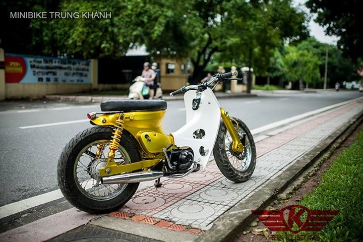

Về độ cub thì bạn gặp mình thì yên tâm.Streetcub là sở trường của mình

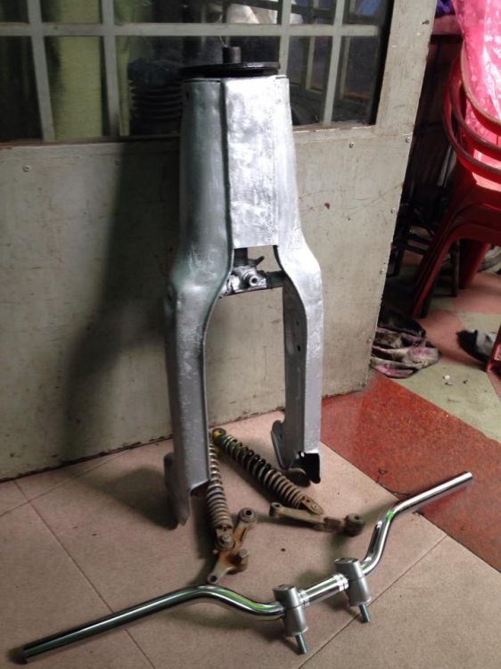

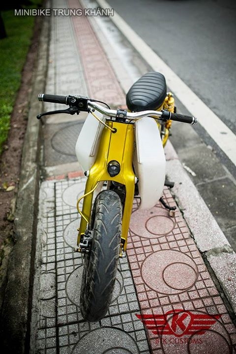

Trước tiên bạn xác định xem chi phí cho dự án là bao nhiêu,hình dáng yêu thích muốn độ thế nào.Với streetcub thì kiểu trẻ trung nhất là ghi đông thấp.bỏ dè trước,cắt đuôi sau.yên bánh mì.Có thể chọn 2 kiểu là bánh lớn hay bánh nhỏ tùy theo kinh tế.Nếu đẹp nhất thì đi bánh lớn càng 16 lốp Sh hoặc to hơn.Làm như thế phải đôn càng trước rộng ra,gắp dùng của xe lớn...còn đi bánh nhỏ size zin thì ko cần làm gì chỉ tháo bỏ ghi đông zin lắp gù nâng là xong

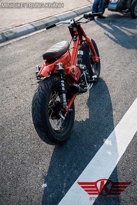

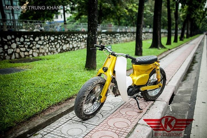

. 2 con xe mầu vàng và cam là sp team mình độ chi phí 23tr xe vàng gần 28tr xe cam

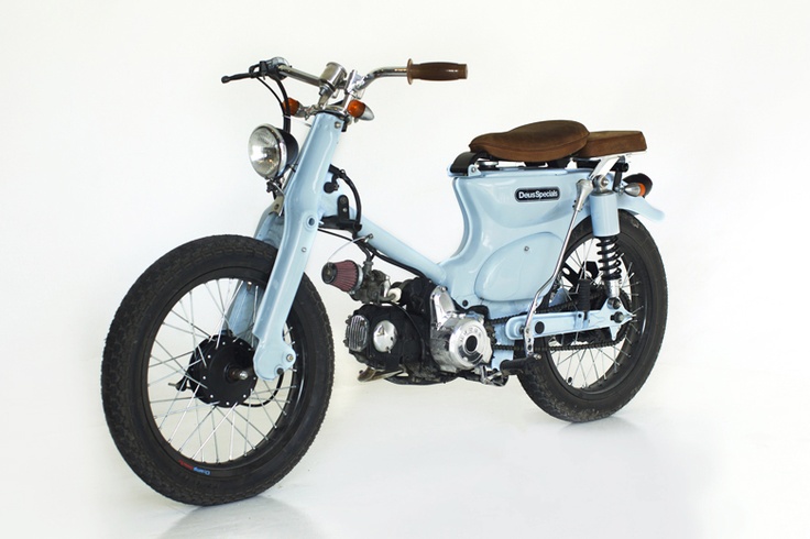

Còn mấy xe dưới là hình trên mạng những xe này nếu làm chi phí chỉ rơi vào khoảng trên chục tr /cả xe.Bạn ở trong Nam muốn làm mình sẽ hướng dẫn cách,nếu bạn biết chút ít về xe máy

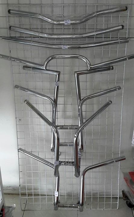

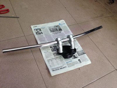

những thứ bạn cần để độ streetcub gồm
