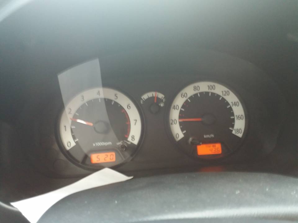

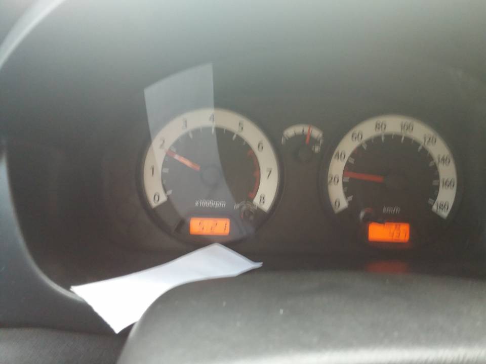

xe mình bị òa ga, nhất là khi bật điều hòa. Máy gầm lên rồi vòng tua lên hơn 2.000 mà xe chỉ đi có 20-22km/h mà vòng tua vẫn giữ nguyên không giảm hoặc xuống còn 1700-1800. Theo mình biết vòng máy tua 2000 tương đương 40-60km/h thì phải. Trước đây xe chỉ ăn 7l7 đến 8l/100 km. Hiện giờ là 11,3l/100km. Cách tính là: đổ 300ng A92 = 19,6l khi đèn báo hết xăng sáng, đi được 169km đèn xăng sáng lại. Có cụ nào biết cách khắc phục ko? Xin cảm ơn các cụ.

Banj tắt điều hoà rồi xem có bị lại không.
Nhiều khả năng van không tải bị bẩn hoặc hỏng, vệ sinh lại có thể hết, nếu không thay thử cái khác.

Cụ cần vệ sinh cảm biến vị trí bướm ga trước hoặc là thay luôn đi, cũng rẻ thôi cụ ạ mà Cụ đã tháo ra vệ sinh họng hút, bướm ga bao giờ chưa

Hôm nay mình vào hãng thay dầu hộp số và bảo dưỡng hộp số. Sau khi làm xong cảm thấy xe đi bốc hơn, số chuyển mượt và nhanh hơn, vòng tua máy lên 2000 thì xe chạy lên 60-70km/h. Không bị ỳ như trước, hy vọng xăng sẽ bớt hao đi.

Bệnh này do van không tải bẩn, VS là hết - làm gì mà thảo tung cả HSTĐ ra thế này - mà quên chưa hỏi cụ là dầu ATF (SPIII hộp xanh) thay hết mấy lít ???? mà tổng chi phí là 2 củ mốt.
cụ đi tốc độ như thế mà ko nhanh hơn được thì vòng tua nó vẫn ở 1700-2000, nếu đường vắng hơn cụ thốc ga lên chút để nó sang số thì vòng tua nó sẽ giảm.
e đi thấy nó thế, ko biết có đúng ko.

Thay (lấy ra) được 6 lit là chuẩn rồi.
TẠi sao phải vệ sinh HSTĐ , nó có lọc dầu HSTĐ rồi cơ mà ????, tháo tung các van thủy lực ra để làm gì? Mà có vệ sinh được gì đâu - không lẽ dùng xăng để rửa các phần tử HSTĐ ????
Bọn tây em thấy khi tháo cảc te thì nó thay luôn lọc dầu HSTĐ.
