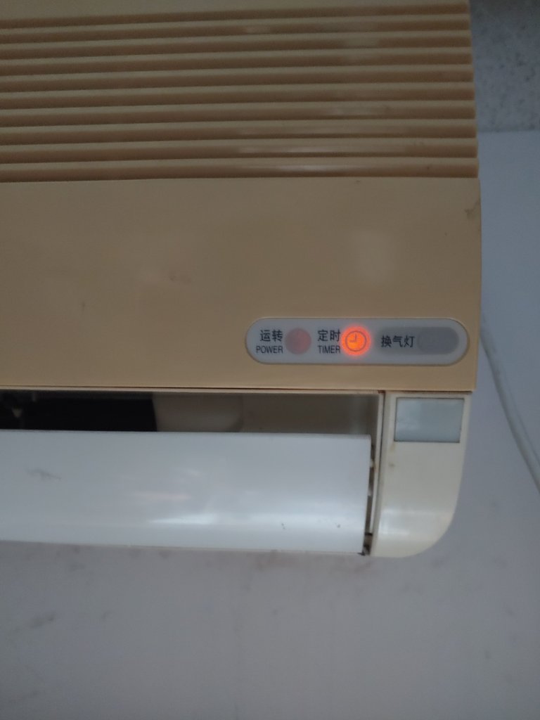

Em nhờ các cụ chỉ giúp thợ sửa điều hòa gần Nguyễn Sơn, Long Biên. Con Pána già nhà em đèn timer dàn lạnh nháy đỏ, quạt không quay. Vẫn nhận khiển bt. Dàn nóng lốc vẫn chạy một lúc rồi ngắt ạ.

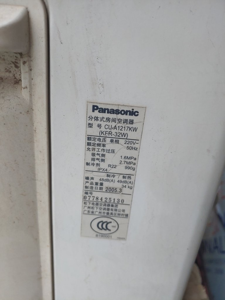

con này hàng nội địa TQ KW chắc phải dùng 20 năm rồi,đời này bền mà lạnh sâu.khả năng chết tụ,cụ ra hàng chuyên bán điện lạnh mua con tụ khoảng 30 đến 50k về thay thử ,chứ gọi thợ họ phải lấy 3 đến 500k

remote của bác có chữ check không, lấy cây tăm chọt vào cho đến khi hiện màn hình check lỗi trên remote, hướng remote lên điều hòa bấm mũi tên lên hoặc xuống cho đến khi DH kêu tít tít tít rồi tra mã lỗi là gì đã

Vâng..kinh phí?hạn hẹp cụ ơi.
Cụ xịt nước vào cục nóng xem nó có chạy tiếp không? Ngày trước em toàn làm vậy với cái National 1 cục mua năm 1996.
Dạ..nó vẫn chạy mà cụ.
Ko phải tụ ạ. Lốc nén, quạt dàn nóng vẫn chạy.
Khả năng lớn là hỏng quạt dàn lạnh rồi.
Vâng. Em ko thays quạt dàn lạnh chạy.

Cụ thử dùng tay thò vào xoay quạt dàn lạnh xem có hiện tượng kẹt hay không?

Vậy cụ thấy có kẹt hay k?
Cụ tự nhấc mặt dàn lạnh ra,khéo 1 chút nhấc dàn ra kiểm tra nguồn cấp moto quạt, kiểm tra tụ quạt dàn lạnh... Thường lỗi này chỉ ở mấy vấn đề đó thôi. Tự làm mất công chút chi phí vài chục k. Con tụ...hơn nữa là moto quạt hỏng ( cũng tối đa 120k) tự mua về thay.

Vâng. Nó ko kẹt. Em tháo vỏ dàn lạnh rồi. Tý em đo kiểm tra moto và tụ xe thế nào. Cảm ơn cụ.

Em đã đo kiểm tra tụ vẫn ok. Motor quạt tèo nên em thay motor ới. Lắp vào máy chạy mát được 1 phút rồi ngăt, đèn timer nháy đỏ, không điều khiển đc. Em ngắt nguồn aptomat, rồi bật lại thì lại chạy được 1 phút rồi ngắt. Hic..

Khiển của cụ có nút/lỗ nhấn "check" không. Nếu có thì giữ nút / chọc lỗ check 1 lúc xem cụ thể mã lỗi là gì rồi chúng ta xem tiếp :)

Điều hòa đời ơ kia gần 20 niên rồi. Khiển em dùng đa năng, không biết mã lỗi cụ ạ..

Cụ thử bật cho chay,khi nào dừng thì nhấn giữ phím reset ( có máy có nút riêng) hay phím nguồn trên mặt lạnh đến khí nó tắt hay đèn xanh hoạt động.
