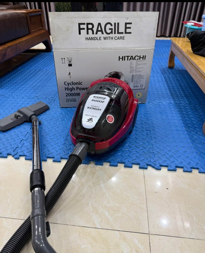

Máy hút bụi nhà cháu dùng lâu chắc mong chổi than, giờ hút nó không rít được mà máy vẫn chạy ầm ầm. Cụ mợ nào biết chỗ nào quanh khu phía bắc HN giới thiệu cho cháu xin địa chỉ, nhà cháu bên đông anh sang cho gần ạ.

Máy chạy thì không phải chổi than. CỤ xem ống hút có bị tắc rác không?
Cụ đưa mã máy em tư vấn.

Em gửi cụ ạ. Thỉnh thoảng khi hút cái chỗ khe để nhìn chổi than nó co lại nhả nhiều em lại tưởng chổi than mòn.

Chổi than máy hút bụi thường rất dài và rất bền; có dùng cả đời máy cũng không hết được chổi than.
Nguyên nhân máy hút yếu là do bụi bám két vào các bộ phận lọc, túi đựng bụi.
Để duy trì công suất máy cần vệ sinh thường xuyên bằng đầu xịt của máy nén khí. Xịt sạch, thông thoáng các miếng lọc, túi bụi là ok. Máy thường hoạt động yếu là do ít người có máy khí nén để làm công việc vệ sinh này.

Chổi than nó bám theo cổ góp nên nó có nhảy chút không sao. Nếu nó đánh lửa nhiều mới có vấn đề.
1- Cụ tháo chỗ 1 chạy máy xem lực hút. nếu lực hút tốt xem phần khoanh tròn bị tắc rác. nếu lực hút yếu vệ sinh cánh hút và lọc sạch 90% ok.

Loại này chết cổ góp chứ ko phải chổi than đâu , đừng thay . Cụ chủ lên SP mua hẳn cụm motor mới hơn 200k về lắp vào ăn ngay , nhớ chọn loại kích thước phù hợp với cái cũ

Vẫn chạy mà hút yếu là tắc cái lọc bụi, ngay sau cái túi rác á, tháo ta xịt sạch lại hút ầm ầm, còn tắc ống ví rách ống thì quan sát bằng mắt cũng thấy mà.
Máy húy bụi này thì cơ chế siêu đơn giản, còn dùng đc thì dùng, k thì chuyển mua loại chạy pin cho gọn nhẹ.

em vệ sinh sạch sẽ hết rồi, tháo cả cái ống ra luôn nhưng cũng không hút được mà chỉ nghe tiếng máy thôi.

Có khi nó mòn hoặc hở khoang hút- như khoang quạt cánh bơm nước ý, cụ mua mới thì tốt r- có đồ mới xài sướng.
Con hút bụi cũ nhà em nhẽ phải gần 30 niên, 1 lần em p thay vòng bi do hít nhiều nước quá, mà nó vẫn k hỏng, nên dọn nhà cuối năm mới dùng, hàng ngày thì có robot hút bụi r.
