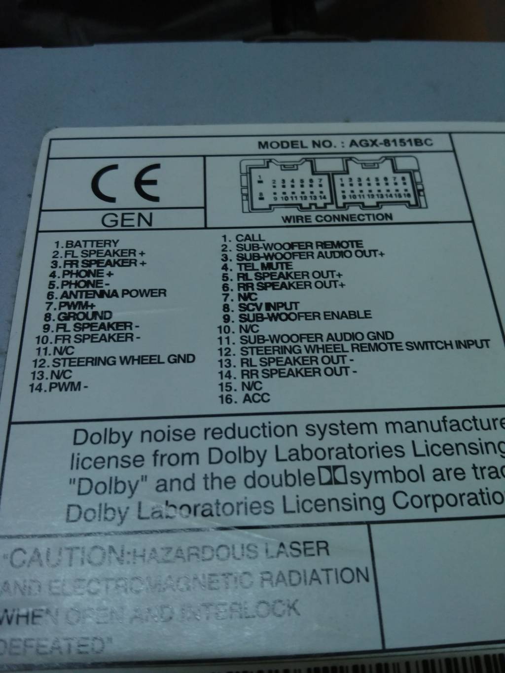

Trước con captiva của e thay đầu DVD vào nên thừa cái đầu CD zin trên xe AGX-8152BC, giờ em muốn lắp thành bộ ampli đấu với đôi loa ở nhà để nghe nhạc.
Em đã tham khảo trên này và biết cách đấu cho lên điện . Đã chạy đc đĩa, chuyển các chế độ, nhưng ko thể nào cho tiếng ra loa đc, em đấu như sau:
BATTERY + ACC : đấu vào dương +
GROUNF : đấu vào âm -
FR + và FR - đấu vào loa phải
FL + và FL - đấu vào loa trái
Mong các cụ chỉ giáo !

Up nào, có cụ nào biết cách ko

Cụ nào vào chỉ bảo cái? Em cũng đang hóng
