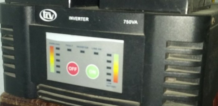

Cụ dùng cái này, vừa sạc tự đông vừa inventer, sạc đầy tự ngắt có cad chức năng auto chuyển mạch.

Cái này UPS hả cụ, em search trên trên mạng nói chạy được chừng 20 phút cho máy tính liệu chạy được bao lâu cho máy xay, máy bơm..nhỉ. Mà cụ có biết những nơi nào hay hãng nào bán máy đồ này uy tín 1 chút ko ợ
Nó là inventer cụ, nói với cái bình acquy ngoài, loại này ra sin chuẩn nên chạy quạt vo tư, nhà em dưới quê dùng cái này cho ông bà, tuy nhiên giá đâu đó gẫn1 củ thôi.
kiểm tra ắc quy của nó xem có chạy nổi máy bơm không? Đồng thời xem công suất của nó, nếu ít thì máy cũng tèo cho dù ắc quy to bự
