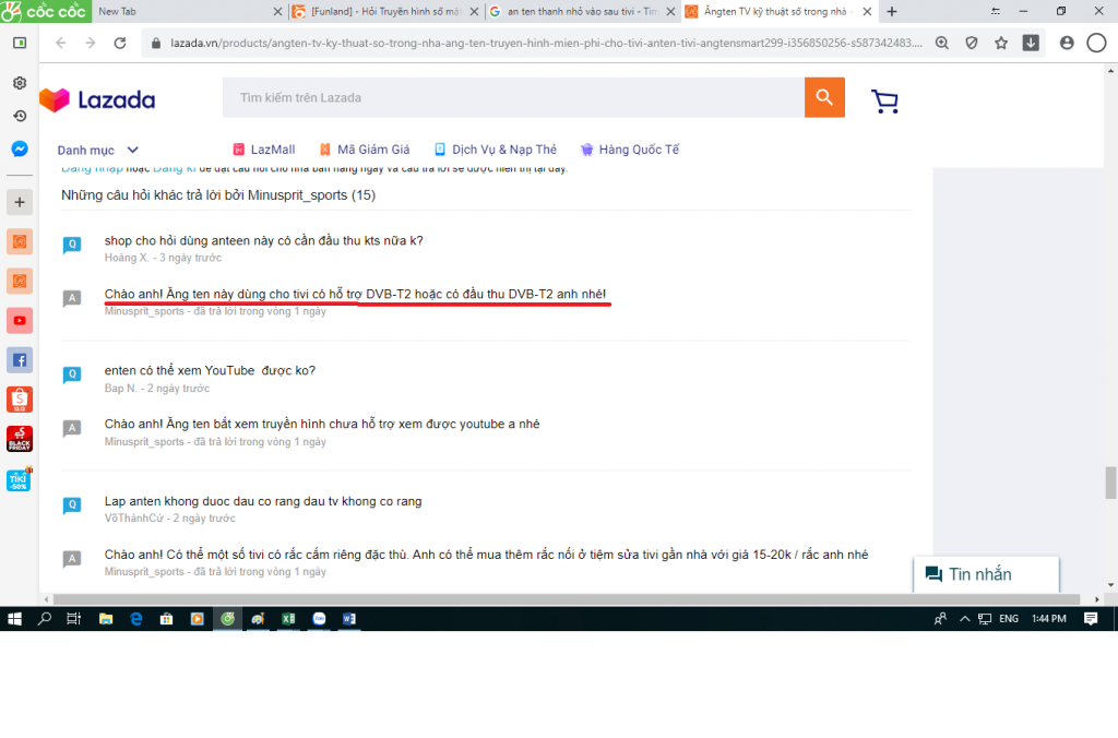

Em chào cả nhà, mấy hôm nay thấy trên mạng xã hội đang quảng cáo lắp cái an ten thanh nhỏ vào sau tivi mà bắt tới 100 kênh. Em không biết thực hư thế nào, lên đây hỏi có cụ nào rành về quả này tư vấn em phát...Em muốn thay con truyền hình cáp dây nhà em nó cứ bị nhiễu khó chịu quá...

cụ lấy sợi dây điện dài 1-2m, tuốt 1 đoạn 1cm rồi cắm vào cái lỗ antenna của TV bắt thử xem được bao nhiêu kênh, mà tv nhà cụ phải có chế độ vdb2 (gì gì đó, cho phép bắt digital...). Nếu nhiều (đương nhiên chất lượng không tốt) thì đi mua cái antenna giá chừng hơn 100k về dùng, nhớ lưu ý đến việc thẩm mỹ xem để cái antenna đấy chỗ nào cho hợp mắt.

E nghĩ khó bắt nếu bị che chắn . E đang xài 1 cái kiểu anten nhỏ để bàn . Có chấn tử và bộ khuếch đại tín hiệu giá 130K .
Bắt đài KTS tốt , kênh HD rõ nhưng chủ yếu là vài kênh của VTV , VTC và các địa phương . Những kênh nước ngoài và nhiều kênh giải của VN là ko có . Nếu có phải trả tiền .
Cũng là KTS nhưng ko hiểu sao sóng của VTC rất yếu . hay bị mất tín hiệu và đứng hình . Nếu đứng che anten thì mất song ngay . Trong khi VTV ko bị . Cụ mua nên kiểm tra .

cái này là bình thường mà, như ở Đà Nẵng thì đc xem miễn phí chừng này kênh. Bạn xem trạm phát sóng chỗ nào rồi chỉnh ăngten về hướng đó thì tín hiện số tốt hơn

Nhà e chuyển hết sang cái này được gần năm rồi. Thỉnh thoảng thời tiết xấu hay gì đó mới bị đứng hình, còn lại xem ngon. Nét hơn rất nhiều có với VTVcab ko HD. Chả có thời gian xem kênh nc ngoài nên thế là ngon lắm rồi. anten chỉ khoảng 120n, hình như mua cái có thêm nguồn phụ qua USB sẽ bắt ngon hơn.

Cần gì đầu thu đâu nếu tivi nhà cụ sản suất từ khoảng 2015 đổ lại đây thì đều có tích hợp sẵn bộ giải mã rồi, chính là tivi tích hợp dvb t2. Nên chỉ cần con anten cắm vào, dò kênh là đc. Nhà e một con tivi còn dò bằng chính cái vtvcab mà vẫn bắt đc một đống kênh
