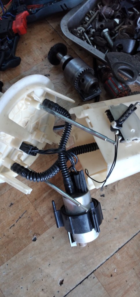

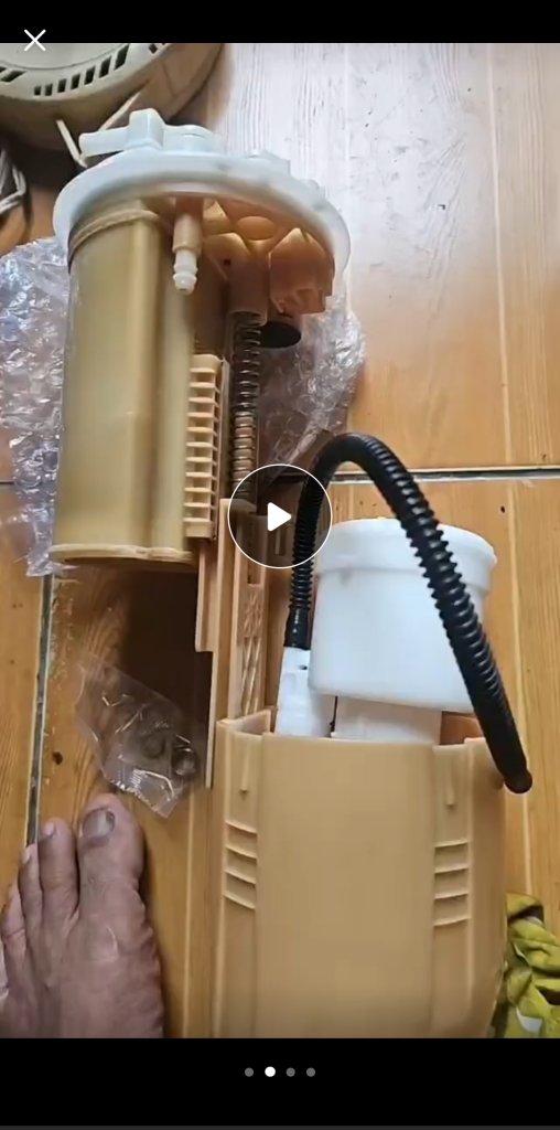

Có bạn nào biết xin chỉ giáo với : chuyện là em có mua cái lõi lọc xăng của JS Asaki, nhưng mà em không biết làm sao để gắn cái ống nhựa màu đen vào cái cụm lọc xăng.
E có hỏi chat gpt thì nó nói đó là nhựa PA, phải ngâm nước sôi rồi ép vô..nhưng em làm theo mà không được ạ.
Xe em Altis 2016. Máy 1.8.
E xin cảm ơn ạ.

Buộc phải gia nhiệt cho nó nở ra, mềm ra. Thợ họ có công cụ, nhiệt phải cao hơn. Nước sôi chỉ 100 độ không đủ mềm. Cụ phải dùng máy khò nhiệt. Không có thì buộc phải dùng bật lửa nhưng phải nhanh tay xoay đều đừng để cháy. Xoay đến bao giờ bóp thấy mềm.
Em thấy cụ chịu khó mày mò thế này mà chịu cái món này kể cũng lạ. Mấy ông thợ già ngày xưa làm món này nhanh lắm.

Nó như cái dây co nhiệt á, nên chỉ có từ to hơn chút xong lắp vào r hơ nhiệt thoi, nhỏ k lắp vừa thì chỉ bỏ đi cụ thớt ợ.
Em đang ở gara hỏi giúp cụ thớt.
Bỏ đi nhé.

Ok bạn, mình đã check với nơi mua rõ ràng, họ nói mã này là đúng với cụm lọc xăng của xe mình. Nhưng thôi khó quá chắc em bỏ qua, đi mua cả cụm vậy.
Thanks bạn rất nhiều ạ

Em có đủ đồ nghề, khò , hàn, em cũng làm được khá nhiều việc rồi : thay bạc đạn và than máy phát, thay toàn bộ 4 cái phuộc nhún, cao su giảm chấn..nước làm mát, dầu phanh, má phanh.. rotuyn cân bằng...
Tại em hỏi chat gpt nó nói hơ nhiệt cao quá cao su sẽ biến dạng hoàn toàn, không trở về được như cũ, nên em nhát tay ạ.
E mua xong mới biết món này khoai lắm, nên chắc e thử nghiệm rồi để đó thôi.
Thanks bạn rất nhiều ạ.

Mạnh tay lê
Mạnh tay lên cụ. Nhựa này bền và nó sinh ra để gia nhiệt lắp vào mới khít. Bôi cái gì trơn trơn vào mà lắp.
