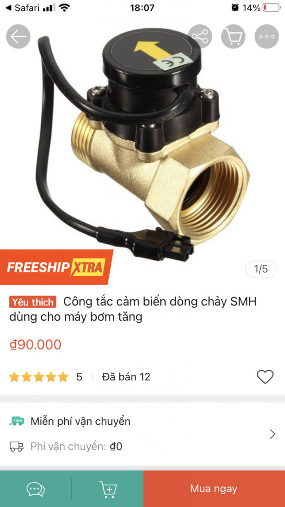

Kiếm cái cảm biến dòng chảy thì mới được, cảm biến áp suất lúc có nước cụ cho chạy bơm sẽ báo sai.

Cụ dùng cái này ok luôn. Nối vào trước máy bơm

Cái này e nghĩ dùng cảm biến dòng chảy là đc hay sao ấy, nguyên tắc thì nó giống cái lá đồng ở bơm tăng áp tự động thôi

Cụ lên GG tìm cái cảm biến dòng chảy.
Cảm biến này thì phải có dòng chảy cụ à. Loại này áp thấp thì nó bật, áp lớn nó tắt. Mà phải dùng cùng máy bơm.
Còn chỗ cháu là nó áp mạnh sẵn rồi, mở vòi là nước tự đẩy lên bồn chứa. Hiện cháu đang dùng cái Van điện, giờ mua cái cảm biến này về, khi có áp suất thì đóng điện để mở cái van điện kia, cho nước lên bồn lọc nước các cụ ạ.
