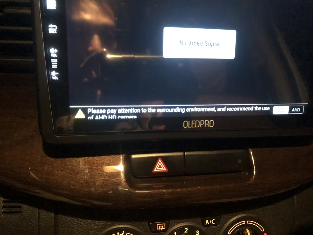

Các bác cho em hỏi cam lùi zin Ertigar 2019 có phải cam AHD - HD ko ạ. Em lắp lên mà nó ko lên hình, chỉ lên vạch căn và hiện dòng chữ : Please pay attention to the surrounding environment , and recommend the use of AHD HD camera. ( vui lòng chú ý đến môi trường xung quanh và khuyến nghị sử dụng camera AHD HD)

Cam theo xe lấy đâu ra AHD, nếu lên màn androi thì một là chuyển sang chế độ cam CCD để dùng cam zin bằng cách chọn trên đầu khi vào số lùi thì bấm giữ chặt trên màn nó sẽ ra một cái hình răng cưa để vào đó cài chuyển sang CCD nhưng đa phần mờ tịt hoặc cắt cái dây nhỏ màu xanh trên sợi dây tín hiệu dẫn từ cam lên màn để chuyển sang xài CCD nhưng có thể không được đâu. Tốt nhất là thay cam AHD, nhớ thay cả dây tín hiệu chứ không dùng được dây của cam cũ, có vài trăm thôi mà

Thanks bác nhiều nha, mà cắt cái dây nào đây bác

Lấy sợi dây AV theo cam AHD ấy, trên đó có đoạn dây xanh, cắt nó để đầu nhận theo cam CCD, không được thì thay cam AHD, nhớ nối lại sợi dây đó
