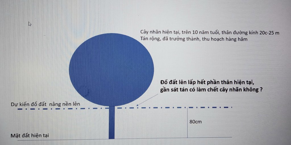

Hi các cụ,
Em có việc này nhờ các cụ thông thái, có kinh nghiệm tư vấn.
Chả là em có mảnh vườn ở quê, có 2 chục gốc nhãn trên 10 năm, thân 20-25cm, thu hoạch ăn chơi thôi. Khoảng cách thân từ gốc đến tán cao khoảng 1m.
Giờ em muốn đổ đất thịt, nâng cốt vườn lên tầm 80cm. Như vậy thì tán sẽ gần như sát mặt đất.
Em muốn hỏi các cụ làm như vậy có chết cây không ?
(Nhiều người tư vấn bứng kên xong trồng lại sau đổ đất, mà cách đó kích rích mà tốn kém quá :) )
Cám ơn các cụ ah.

Nhà em cũng nâng nền như của Cụ cây không chết mà vẫn phát triển bình thường, Theo ý kiến em cụ chỉ cần bón phân bò khô loại bảo có hình con bò màu xanh xung quanh gốc cây cũ trước khi lấp đất mới lên, Sau khi lấp đất mới cụ tỉa bớt tán dưới tháp việc còn lại cây nó sẽ tự vươn lên

Nếu đất có độ ẩm ko cao (đất màu nhão có thể làm thối rễ) thì ko sao. Để cẩn thận cụ có thể chọn cách nâng làm 2,3 đợt để cây thích nghi dần dần.
Một số loại cây chết đấy cụ ạ, nguyên nhân là mất diện tích mặt khí làm giảm quá trình trao đổi khí của cây.
Giải pháp toàn vẹn là ở mỗi cây cụ làm thành cái hố xung quanh ko đổ đất vào và tưới nước vào chờ 1 thời gian cây cao vọt lên thì lấp từ từ.
em nghĩ nâng dần là hợp lý, cây sẽ không sao đâu

Hi các cụ,
Cám ơn các cụ ah.
Chết hay sống là tùy loại cây đấy cụ, như cụ Xuk bảo là bị giảm quá trình trao đổi khí ấy. Năm 2015 nhà em nâng vườn lên 60-70cm tùy chỗ, Sau vài tháng (qua mùa mưa ) thì cây khế và 2 gốc vải cổ thụ bị héo lá dần rồi chết, riêng 2 cây Sung thì lại không làm sao, chắc do sung ưa nước.
