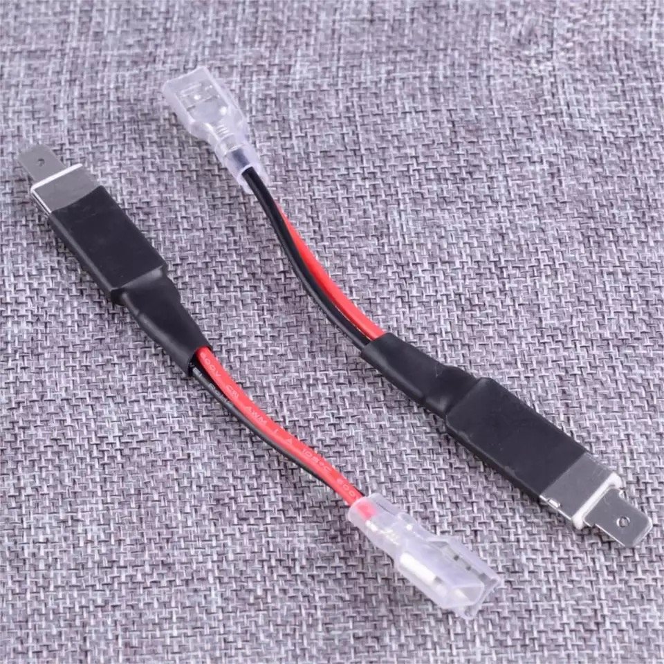

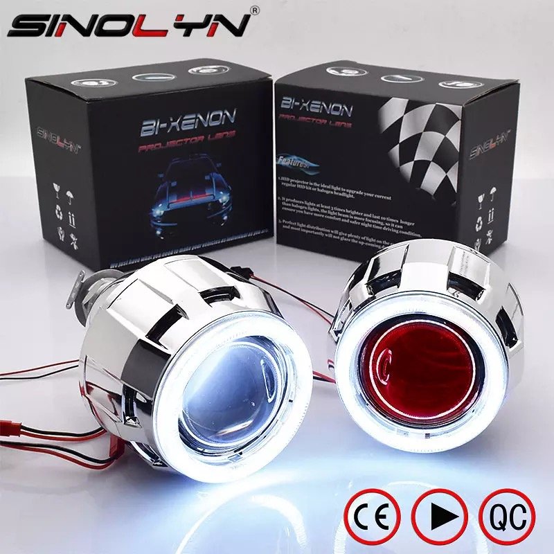

Các cụ cho e hỏi chút. Xe e cos h7 pha h1. E mới mua bộ bi cầu h7. Theo hướng dẫn thì cắm chân h4 ở bi cầu vào adapter rồi cắm sang pha như hình:
Nhưng pha của e thì lại là chân H1 vậy e mua đầu h1 rồi nối vào nhau có được ko ạ
E mem mới ko biết nên hỏi ngu có gì các cụ đừng chửi ạ

Cụ hỏi chưa rõ ràng, bi cầu của cụ là gắn riêng hay thay đèn Cos/Pha.
Nếu gắn riêng mà đèn công suất lớn thì thì nên lắp nguồn và rơ le riêng, còn nếu công suất gần bằng đèn sương mù thì lấy nguồn của đèn sương mù.

Dạ xe e là elantra 2010 e gắn thay đèn cos/pha cụ ạ
Xe e cos H7/ pha H1 cụ ạ.
E mua bộ bi này gắn cho cos nhưng ko có đầu chuyển để cắm sang pha H1 cụ biết thì giúp e với

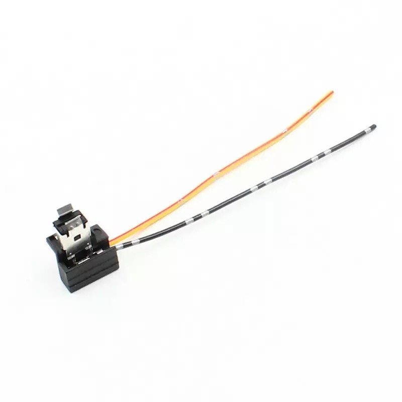

Dây điện thì đơn giản, cụ nói xe cụ Cos H7, đèn bi mới cũng Cos H7 thì gắn cái ăn ngay chứ có gì đâu nhĩ ?
Nếu pha zin H1, pha mới H7 thì mua 1 cái jack H1-H7 (nếu có) để gắn. Nếu không có Jack như này thì mua cái H1 để gắn vào dây zin của xe, sau đó cắt dây và nối vào dây H7 của đèn thôi.

Bi này ko cần đục khoét cụ ạ. Lắp vừa zin luôn. Chỉ khó chỗ câu điện sang bên đèn pha
Câu điện sang pha để lấy tín hiệu pha cho bi bác phải trích dây thôi, cái giắc cắm kia là dùng cho led or xenon bóng h1 dùng giắc chuyển Trung gian đó cắm vào ko trích dây âm.
Đấy ý e là muốn hỏi như thế đó ạ.ý e muốn hỏi là nếu ko mua được jack H1-H7 thì phải làm sao đó ạ. Có nghĩa là cắt dây rồi nối vào dây h7 của đèn ko sao đúng ko cụ. E sợ nó chập cháy ấy mà ^^
Tức là mua cái chân vừa với dây zin, sau đó cắt dây của chân mới mua nối với đèn. Chân đúng cả 2 đầu thì khó chứ đúng 1 đầu thì nhiều.
Nối rồi hàn thiếc chắc chắn thì cũng giống như dây không nối thôi, sau đó cuốn băng keo hoặc ống gen co cẩn thận.
