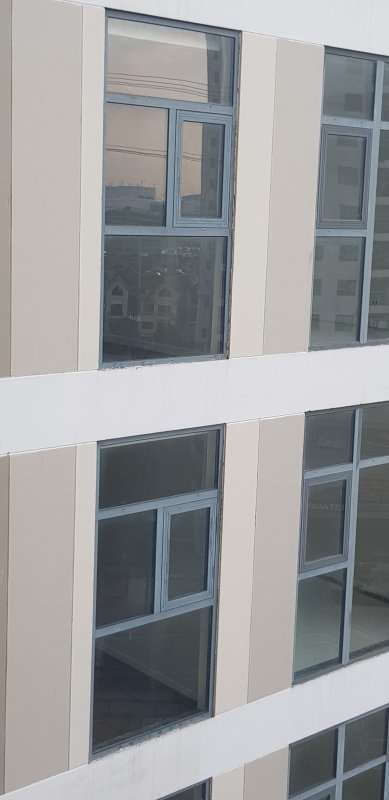

Em vừa nhận căn hộ chung cư, cửa sổ trong các phòng ngủ đều dạng kính từ sàn lên đến trần. Trông thì rất thoáng nhưng mà thấy ghê quá, bọn trẻ con nó chơi nghịch va vào ko biết có bị làm sao không. Các cụ có kinh nghiệm cho em hỏi có cần phải làm thêm khung inox để cho an toàn không ạ? Cảm ơn các cụ.

Vách kính như thế với đẹp. Theo em cụ nên thay hết bằng kính an toàn 2 lớp. Yên tâm

Kính cường lực, độ cứng gấp 3 lần kính thường, tuy nhiên bị vật cứng va vào vẫn vỡ như thường, nếu kính mỏng 5-8 ly thì cũng không an toàn lắm. Kính dán thì an toàn hơn

Cụ chủ dán thêm một lớp đề can vừa bảo đảm an toàn và mỹ thuật

Kính cường lực tuy cứng nhưng vẫn vỡ khi biết cách đập giống như kính của sổ xe hơi. Kính an toàn là kính thường nhiều lớp ( 2 hoặc 3 lớp). Đập vẫn vỡ nhưng ko rời ra. Nên không chui vào được giống kính chắn gió xe hơi.
Theo em thì cụ nên làm thanh inox hoặc chấn xong gỗ vào cho an toàn và giải quyết luôn vấn đề tâm lý.
Dù là kính gì đi nữa với dự án chung cư thì cũng không thể đảm bảo an toàn được cụ ạ!
Ngoài ra theo kinh nghiệm của em cụ có 1 lựa chọn nữa mà em nghĩ là đẹp hơn là cụ thuê căng cái dây cáp bọc nhựa loại nhỏ (ở các chung cư em hay thấy làm ở ban công) cái này vừa giải quyết được an toàn cho cái cửa sổ của cụ và cả vách kính, đồng thời cũng khá gọn và đẹp.
