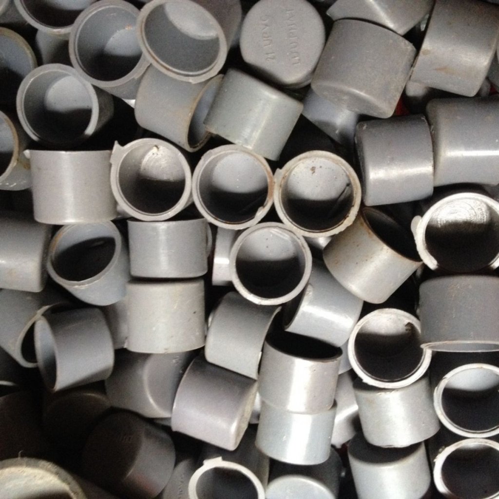

Xem ống nhựa nhà mình đường kính bao nhiêu.... chạy ra hàng ống nhựa mua cái bịt đầu ( rẻ 10k ) xong cầm khoa khoan 20 lỗ thế là có cái bịt thông hơi
( cái này em làm cho cà thông hơi quạt thông gió...)
cái này tích tắc hút xong điếu thuốc là xong

Thank cụ nhưng nhà em dùng máy hút mùi Bosch DWK97JM60 thì liệu đường ống kín quá có làm ảnh hưởng đến công suất hút hay động cơ bên trong không, vì tiết diện ống yêu cầu phi 90 đến 120 mà bịt kín lại bắt buộc phải tăng áp lực hút.
Không đâu... em em dùng rồi... tốt gấp vạn lần cái giấy bạc.. nếu đầu ra của hút mùi TO quá thì nhớ dùng cái đầu thu là xong. Đừng đặt i nox làm gì mất thời gian... mua về khoan lỗ là xong
