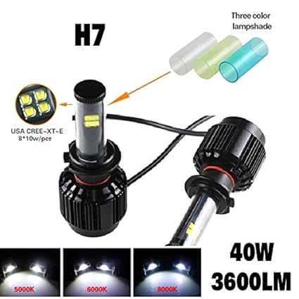

Nó đây rồi
80W 4500LM 40W 3600LM H4 H/L H7 H11 9005 9006 CREE XT-E LED Headlight White
3600 LM (Sáng hơn xenon 35w, vì xenon khoảng 2800 đến 3000lm)
Hoặc:

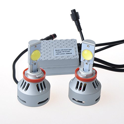

H11 32W White CREE LED Headlight Lamp Fog Light Bulbs Kit 3200lm
Về điện thì nó tiết kiệm hơn bóng theo xe (tiêu thụ 40w X 2 = 80w)
Cụ chơi một trong hai cặp này vào thì sẽ quên xenon luôn, nếu đã có Bi cầu sẵn thì quá đẹp. Thử làm chuột bạch đi rồi truyền bí kíp cho giới võ lâm.

Trông cũng hay nhỉ, nhưng cụ biết ở đâu bán không. Em còn đang phân vân vụ ảnh hưởng nhiệt vì thấy các cụ khác nói đui bóng led tỏa nhiệt nhiều mặc dù bóng không nóng lắm.

Em có đưa cả link ebay vào tên bóng đèn đó. Chắc phải mua qua ebay thôi, về vụ nóng đuôi đèn, nó có kèm theo quạt giải nhiệt rồi đó chắc không nóng mấy đâu.

Phải mổ mắt ra mới nhét bóng này vào được.nhìn đơn giản nhưng lại phức tạp đấy cụ à.cụ lắp loại có tản nhiệt nữa thì phải đục pha ra nữa.e đã thử rồi.sáng hơn zin nhưng nóng quá phải cho ra

Bóng này thay đơn giản mà, y như thay bóng halogen thôi, ở VN nhiều người thay cho xe máy lắm đấy.
