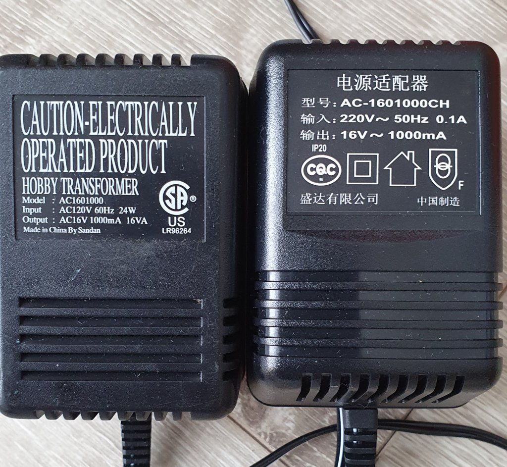

Em có hai cục nguồn cho ra 16v. Một cái dùng điện 110V và 1 cái 220V. Có thể dùng lẫn để lấy đầu ra đều 16v đc ko ? Điẹn vào ko tính.

Đầu ra như nhau mà cụ. Có thể sử dụng thay cho nhau nếu nguồn đầu vào đáp ứng đúng yêu câu

Bằng nhau cả dòng và áp thì cứ thế mà dùng thôi cụ. Cục bên trái dùng cho thị trường Mỹ hả cụ? Dòng ra 1A thì thường hay dùng cho camera.

Cục bên phải là em mua theo thiết bị bên bạn tốt. Còn bên trái là đồ mua từ Mỹ các cụ ạ.

Nếu là bộ nguồn rung thì có thể xử lý được cụ ạ. Dạng nguồn biến thế thì không được ạ, chỉ có thể thay đổi điện áp đầu vào nhưng phải cố 1 mức ạ.

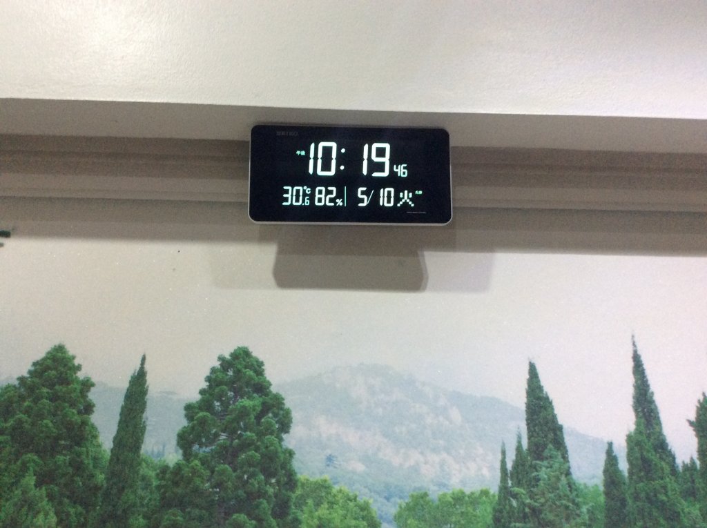

F1 nhà em mua mấy cái đồng hồ bên Nhật về, em bảo ghi thông số cục nguồn của nó vào và vứt cái cụ cũ lại cho nó nhẹ, về VN em toàn dùng cục 220 v.
