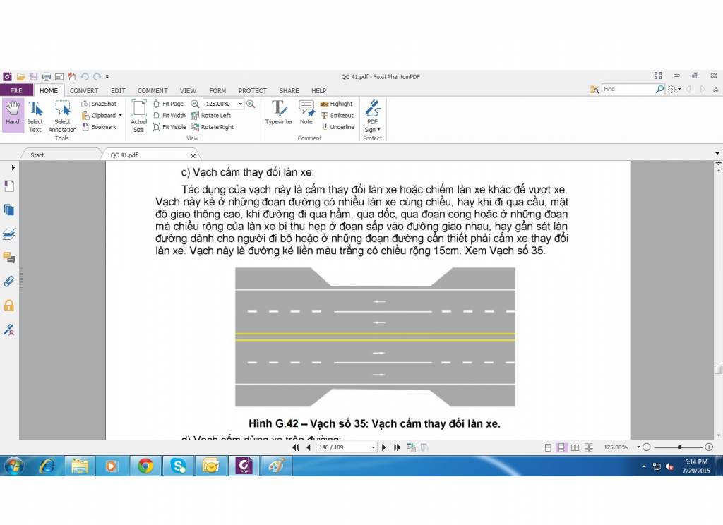

Nếu đường trong khu đông dân cư: thường hay kẻ ở chỗ gần ngã 4, ngã 3 chia nhiều làn cùng chiều nhau; vạch này được dùng như thế là SAI ;vì vạch 1-1 này chỉ được dùng để phân chia 2 làn phương tiện ngược chiều.Ngã 3 -4 hay có nhưng để chia 2 làn phương tiện ngược chiều thì là chuẩn.
Nếu đường ngoài khu vực đông dân cư,(tốc độ > 60km/h) vạch này là vạch cấm chuyển làn, như này ạ.Được đè nhưng cấm chuyển làn - bề ngang 15cm tức là nó phải gấp rưỡi cái vạch 1-1 chỉ có 10cm:

nó áp dụng cho đường 1 chiều xe chạy và trên đoạn có từ 2 làn xe trở lên... cụ xem lại trong QC41 trang 144 nhé. khái niện trên hay dưới 60km/h còn lơ mơ lắm cụ ạ, đừng lấy đó làm cơ sở để xác định đúng hay sai.

OK cụ, nhưng vạch này rộng 15cm. Vạch 1.1 như cụ chủ hỏi thì rộng có 10cm thôi.

Cụ nhầm lẫn rồi. Cụ chủ thớt hỏi vạch liền 1.1 trên đường cho phép chạy =< 60 km/h được quy định trong Phụ lục H của QCVN 41.
Còn vạch cấm chuyển làn là vạch liền số 35 trên đường cho phép chạy > 60 km/h được quy định trong Phụ lục G của QCVN 41.
Cụ chủ theo ý cụ pttoan265 là chuẩn rồi.

cụ xem lại đi làm gì có vạch 1.1 trên đường có nhiều làn 1 chiều, 1.1 chỉ có trên đường có 2 làn ngược chiều thôi. bản thân cụ chủ thớt đưa ra thông tin cũng đã ko chính xác rồi. em thấy cụ hiểu sai ý nghĩa của 60km/h, ở đây có ý nghĩa là tốc độ thiết kế của đường chứ ko fai là tốc độ giới hạn dựa vào biển hạn chế tốc độ.
