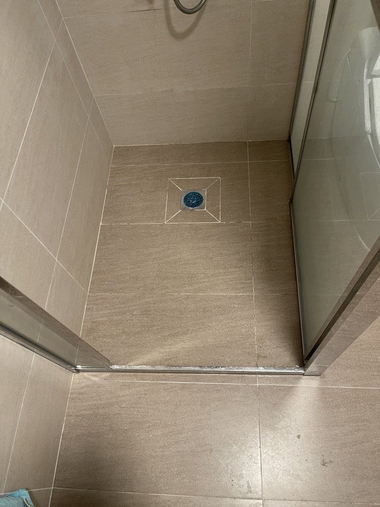

Chả là phòng tắm em có cái vách kính cabin tắm, thoát sàn ở giữa cabin. Vấn đề là độ dốc nó lại dốc sang phải thành ra tắm xong nước đọng thành vũng ở cạnh bên phải. Em muốn tăng độ dốc cho sàn để nước tự chảy vào thoát sàn thì có phương án vật liệu mới nào như keo epoxy hay microcement ko, tất nhiên là em ko muốn cậy sàn rồi cán lại nền, chống thấm rồi. Mệt mỏi lắm.

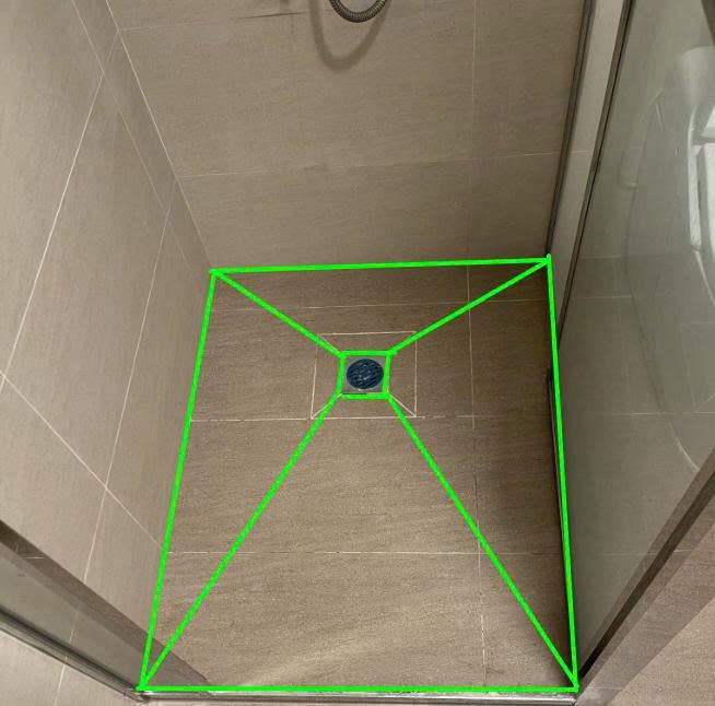

việc đầu tiên e làm là dỡ cái vách kính tắm ra, bé quá vướng lắm tắm ko sướng. Còn nếu tư vấn mà ngại đục thì cụ nâng nền cái cabin lên bằng cách lát đè lên nền cũ bằng 4 viên gạch hình thang dốc về ga thoát sàn là xong. Không biết bên ngoài khu Khô có ga thoát sàn ko?

cụ cắt 4 viên gạch mới như hình này lát đè lên chắc sẽ ngon thôi, nhưng mà khả năng sửa lại cửa kính nâng lên tí
