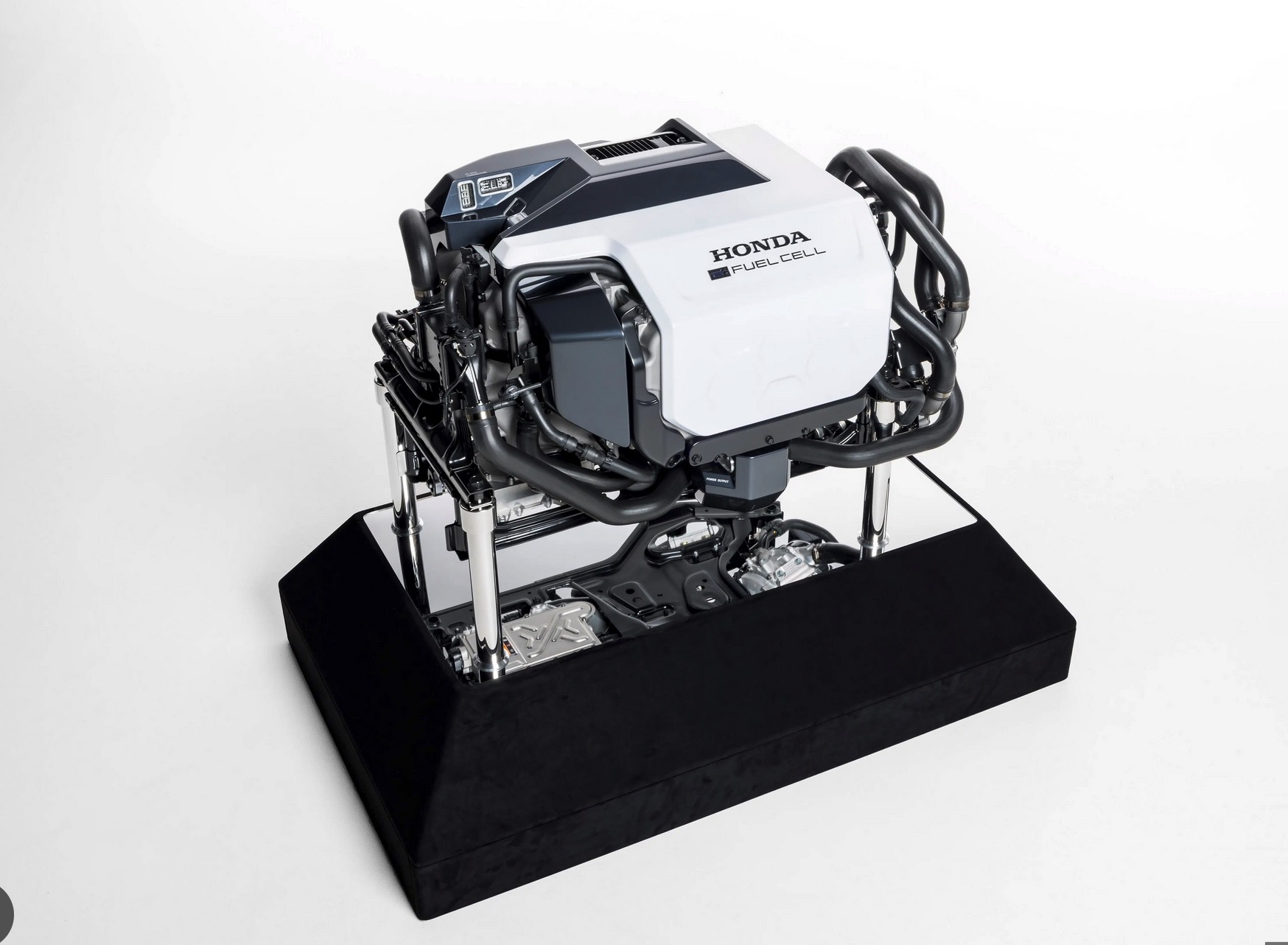

Tại Triển lãm Quốc tế về Hydro & Pin nhiên liệu lần thứ 23 ở Tokyo, Honda đã trình làng mô-đun pin nhiên liệu thế hệ mới với nhiều cải tiến đột phá. Không những nhỏ gọn hơn, mô-đun này còn có tuổi thọ cao gấp đôi và chi phí sản xuất giảm một nửa so với thế hệ trước. Đây được xem là bước tiến lớn trong việc phát triển công nghệ pin nhiên liệu hydro, giúp mở rộng ứng dụng từ ô tô đến hệ thống cung cấp điện.
Nhỏ hơn, mạnh hơn, linh hoạt hơn
Honda cho biết mô-đun mới có mật độ công suất theo thể tích cao gấp ba lần so với thế hệ trước, giúp thiết kế nhỏ gọn mà vẫn mạnh mẽ. Cụ thể, mô-đun chỉ còn khoảng 73 cm rộng, 70 cm cao và 58 cm sâu, với trọng lượng 250 kg. Thiết kế này giúp việc lắp đặt trở nên linh hoạt hơn, phù hợp với nhiều loại phương tiện cũng như hệ thống phát điện cố định.
Honda giới thiệu pin hydro mới rẻ bằng 1 nửa nhưng nhân 3 công suất, xe điện và máy phát điện đều có thể tận dụng- Ảnh 1.
Bên cạnh đó, hiệu suất hoạt động của mô-đun cũng được nâng cấp đáng kể. Nó có thể đạt hiệu suất tối đa 59,8% và vận hành ổn định ngay cả trong điều kiện thời tiết khắc nghiệt từ -30°C đến 60°C, hoặc ở độ cao lên tới 3.500 mét.
