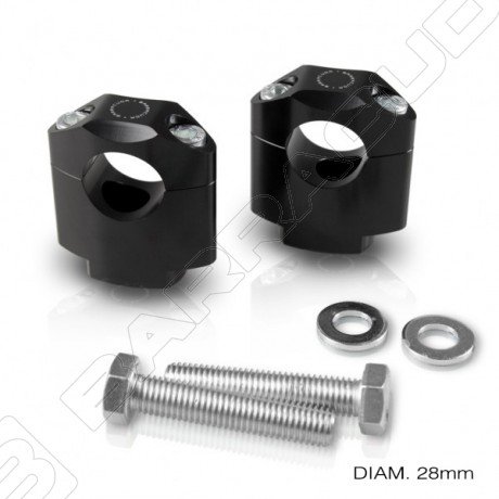

Bạn có cảm giác"lệch" xe chạy lái có bị cảm giác"tay đẩy tay kéo" khiến xe bị lạng về 1 bên.Chạy lên >40km/h buông tay xem mất cân bằng ko
Nếu không có gì ảnh hưởng đến cảm giác lái thì vấn đề nằn ở 2 cùm bắt ghi đông.Ko phải ở phần bắt ghi đông mà nằm ở chân bắt vào "mặt bàn thờ' lỗ bắt bị "rộng" khiến chân ren bị lắc bên trong khiến cho ghi đông xê dịch.
Khắc phục dễ thôi mà.1 là thay cặp chân ren
Đôi khi thợ ko chú ý đến nguyên nhân này (nhỏ nhưng ảnh hưởng)Bạn k.tra bằng cách gìm bánh trước tùm ghi đông dùng sức đẩy - lay lên xuống xem độ "dơ " "lắc" lên xuống có nhiều hơn.Tháo gù bắt ghi đông xem lỗ bàn thờ & chân ren có độ rộng ko.Có thể khắc phục bằng cách lót bằng cách quấn tôn mỏng quanh chân gù nhưng khó có thể chuẩn xác.Cách tăng thêm đg kính chân ren - khoan to lỗ bắt ở mặt bàn thờ cũng đc

DẠ-CÁM ƠN BÁC-NHƯNG Ý EM KHÔNG PHẢI GHI ĐÔNG MÀ LÀ BỊ LỆCH TRÊN ĐẦU 2 TY PHUỘC ẤY Ạ?CHỔ MÀ EM ĐÁNH DẤU MÀU VÀNG NƠI HÌNH CHỤP ẤY BÁC ƠI :(

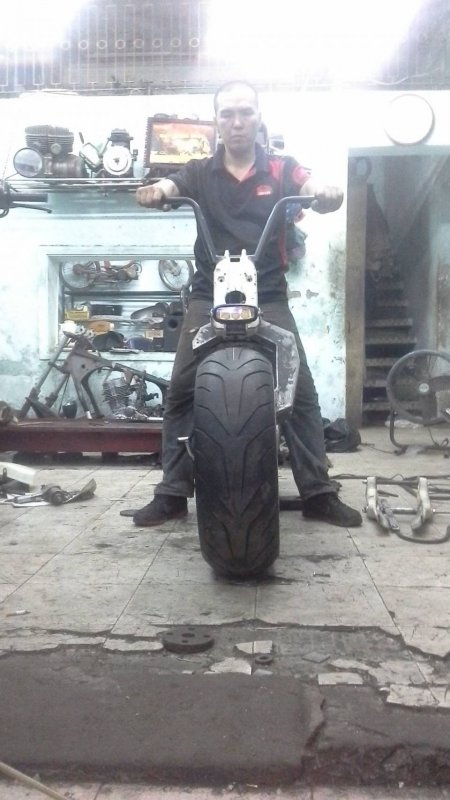

Tôi là người độ xe(độ không phải như kiểu gắn đồ chơi mà là thay đổi kết cấu hoàn toàn.Đặc biệt về vấn đề cơ khí)sao ko hiểu.Tuy nhiên khung sắt ống bẹp móp xoắn thì làm sao còn độ liên kết vững chắc trong kết cấu giằng nhau.Bởi kim loại có "độ mỏi" khi biến dạng rồi có ép nắn về vị trí ban đầu cũng không còn độ cứng cáp đc nữa.Chưa nới sắt ống bẹp thì làm sao để về hình thức cũ.còn việc người thợ chuyên nghiệp nắn ,ép khung sườn người ta phải có đầu tư để làm bộ gádưỡng,để có thể làm chứ.Cắt nối cũng cắt vị trí có lợi nhất chứ sao
Tôi cũng là thợ cơ khí gia công nên có biết chút ít
Độ của bọn tôi làm là như vầy chứ không phải chỉ gắn đồ chơi.
Xe Chaly động cơ 110cc chạy tốc độ 80km/h vẫn chắc chắn cân xe

Bạn hiểu chưa rõ ý tôi rồi,khuôn dưỡng để dựng từ những ống với nhau thì mới cần.Còn việc làm đồng gò ép kích uốn....để về thông số kỹ thuật ban đầu thì khung gá đâu nhất thiết phải có.Uốn ép nắn khung là việc cần lực
Với những xưởng cơ khí chuyên môn về hạng mục như nơi chuyên nghiệp về tinh xảo,chính xác (nòng hơi...chi tiết về cần phải chuẩn .. Xưởng lại chuyên môn về kết cấu khung sườn,ép nắn cân chỉnh...Đồ gá chuyên dụng thì " hoạ may ra" ngoài hãng mới có còn với những nơi nhỏ hẹp thì toàn chế tác tùy theo kỹ năng kinh nghiệm của người thợ cơ khí Việt Nam.Với aem chơi xe độ nếu nhắc đến Bác Dân(Văn Chương)Toàn Thành(TND)cơ sở vật chất sơ sài vãi lúa.Nhưng tay nghề cơ khí thì thôi rồi,Toàn Thành chỉ khi cần hàn hợp kim tôi mới qua.Bác Dân thì ghé chơi chè trụy chém gió thường xuyên.Bác còn làm 1 khung vỏ con ô tô handmade classic toàn bộ là đồng thau theo kiểu xe ô tô thời kỳ đầu.Đặc biệt làm để thoả mãn tay nghề chứ không có ý định để chạy.Cho nên đã 7 năm mà chưa hoàn thành...

Bạn hiểu chưa rõ ý tôi rồi,khuôn dưỡng để dựng từ những ống với nhau thì mới cần.Còn việc làm đồng gò ép kích uốn....để về thông số kỹ thuật ban đầu thì khung gá đâu nhất thiết phải có.Uốn ép nắn khung là việc cần lực.Để phục hồi xe tai nạn vênh khung chỉ cần "buộc cố định" 1/2 xe rồi "kéo " ngược chiều lại chỗ cong bằng tời ,kích....
Khung gá chỉ để dựng phom sx khung sườn xe mới(xe độ) còn việc nắn thì chỉ với những thứ giản đơn như thước livo,dây lấy mực.Cần nhất là phải có khung cố định khung sườn thì mới dùng kích tời kéo ra chứ

Bạn nghĩ rằng mỗi loại xe là phải có khuân riêng à.Never.
