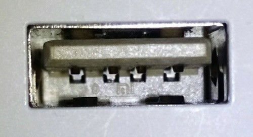

Xiaomi zin có lớp li non dán bảo vệ phần chân cắm và nút bấm. Hàng zin là phải "bóc trinh" mới cắm được
còn hàng lởm thì tơ hơ ra cắm được luôn dù mang danh là mới

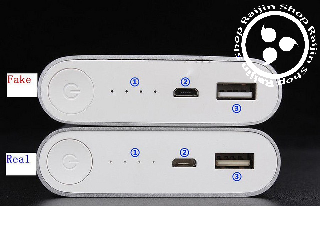

Thiết kế của hàng nhái có nhiều ba via và kém tinh tế hơn nhiều so với hàng zin

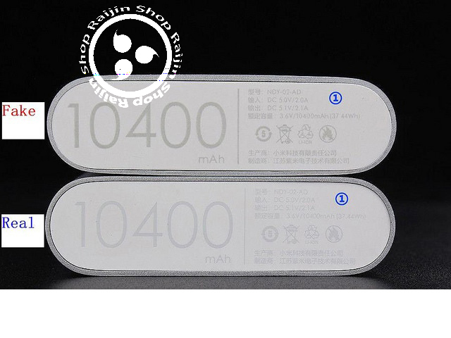

Chữ in trên hàng nhái chất lượng kém, không nét như hàng zin

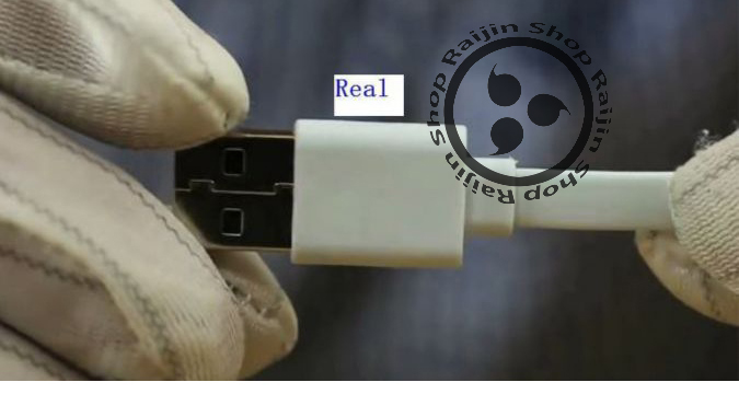

Chất lượng cable đi kèm PIN nhái cũng rất kém so với hàng zin

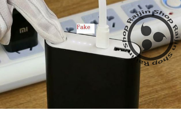

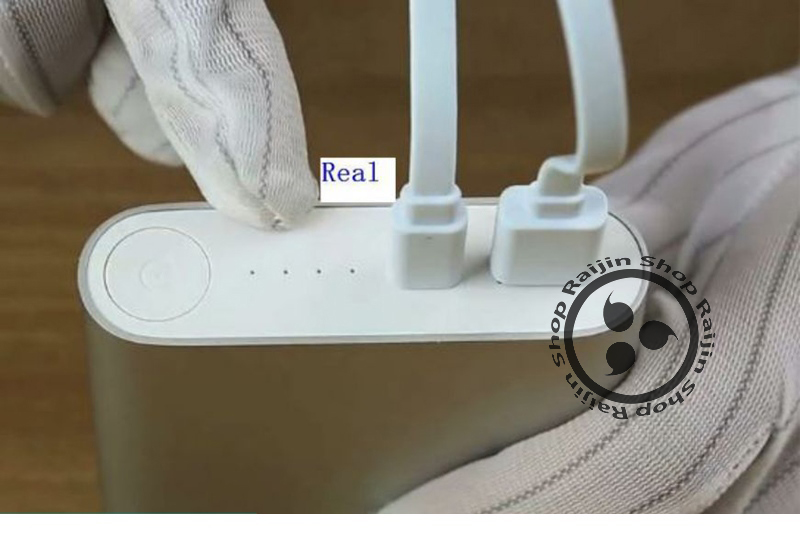

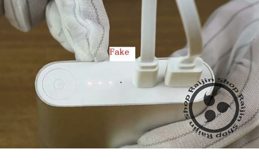

Khi cắm sạc, hàng zin sẽ tự động nhận sạc ngay còn hàng nhái thì phải ấn nút power

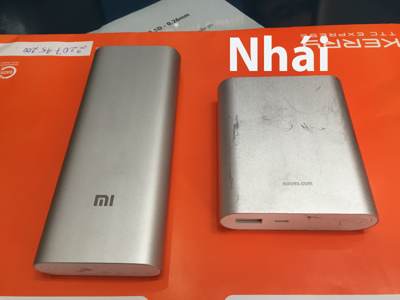

Và hình ảnh dưới đây là hệ quả của PIN nhái
Viên PIN nhái em chỉ dùng để test và chụp ảnh nhưng sau 2 tuần thì nhìn nó thê thảm. Trong khi viên 16k hịn sau 2 tuần sạc và quăng quật vẫn còn ngon lành cành đào
