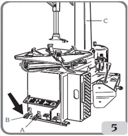

Trước khi thực hiện những hoạt động can hệ tới điện và khí nén đối với Máy ra vào lốp , hãy chắc chắn rằng máy được lắp ráp đúng như mô tả của hình dưới đây (hình 5).
Bàn đạp A và B(nếu trang bị) phải ở vị trí nhấn cao nhất.
Trụ gật gù C phải đứng thẳng (không nghiêng).
