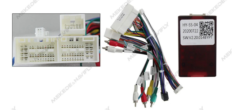

3. Lựa mặt dưỡng và cáp nguồn và CANBUS
- Hầu hết xe trên thị trường đều có dưỡng và cáp nguồn cắm zin, không cần cắt trích dây, cái này các bạn nên lên mạng tìm và chat với người bán để họ có thể bán kèm luôn theo màn, còn không mua lẻ cũng được, loanh quanh 3-500k tùy dưỡng
- CANBUS cần cho những xe có vạch đánh lái hoặc điều khiển thông số xe qua màn zin, cái này các bạn cũng chat với bên bán, họ sẽ bán nguyên bộ đi kèm gồm dưỡng và cáp nguồn luôn, cắm và chạy thôi.

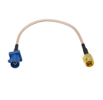

4. Cáp chuyển GPS
- Cái này là kinh nghiệm của mình, trong phụ kiện đi kèm màn nó có cục GPS nhưng rất dởm, lại phải chế cháo gắn vào cột A này nọ mất thời gian. Thay vào đó nếu xe của bạn có sẵn GPS (hầu như xe đời mới đều có), thì bạn nên mua cục chuyển, thường jack theo xe là FAKRA sang SMA của màn android là được. GPS sẽ rất mạnh và không cần mất công đi dây cục GPS rời

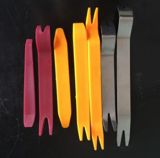

- Tháo màn hình zin xe: cái này các bạn lên youtube hoặc tiktok gõ cách tháo màn taolo xe... hầu như sẽ ra hết
- Phụ kiện cần là miếng nạy bằng nhựa, bạn nên dùng miếng này là đủ, nạy theo hướng dẫn hoặc nếu bạn nào kỹ nên tìm tài liệu sữa chưa xe cũng có, mạnh dạn làm vì hầu hết các dòng xe đời cũ đều khá dễ, nạy theo thứ tự là lên
Hướng dẫn tự lắp màn android

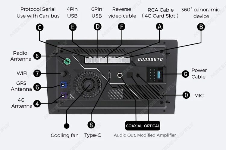

Bước 2: Tháo các jack cắm vào màn zin: các bạn tháo các jack nguồn, jack camera lùi, jack radio và GPS
Bước 3: lắp màn android vào mặt dưỡng:
Phía sau màn android có ốc để bắt vào mặt dưỡng, tùy hãng xe sẽ có cách lắp vào mặt dưỡng khác nhau, bạn hỏi bên mua hoặc lên mạng tìm cách lắp, nhìn chung khá đơn giản, nếu có bắt ốc thì phía sau màn có 4 lỗ ốc nhỏ để bắt vào
Bước 4: Lắp mặt dưỡng vào taplo xe
Bước 5: Cắm các jack vào màn:
- Cắm jack nguồn vào màn và cắm vào các jack nguồn theo xe, trên jack nguồn có dây cam hoặc đỏ có nhãn BACK là dây kích lùi của camera lùi, bạn nối vào dây cũng có nhãn BACK trên xe là xong. Tùy jack nguồn sẽ có thêm cáp USB cắm vào để xử dụng cổng USB nguyên bản của xe, các bạn cân nhắc cắm vào, thường là sẽ cắm vào cổng 4pin trên màn android
- Cắm jack RCA, trên jack RCA tùy màn sẽ có dây quạt, bạn cắm thêm dây quạt vào
- Cắm Jack USB: có 2 jack là 2 pin và 4pin, cứ cắm vào là xong, jack 4pin thì hỗ trợ USB tốc độ cao hơn, bạn nào cần nhiều cổng USB thì có thể mua lại jack chia nhiều cổng USB.
- Cắm Jack Camera lùi, jack này có 2 dây bị cắt cụt là anten wifi và Bluetooth, jack này dù xài camera lùi hay không đều phải cắm thì mới bắt được wifi và bluetooth. Khuyên các bạn nên dùng Camera lùi nguyên bản của xe, dù tùy xe sẽ hơi mờ tuy nhiên góc sẽ rất rộng, camera đi kèm đầu thường dởm và góc hẹp, có thể chế dùng làm camera trước dùng.
- Cắm jack Camera 360: là jack 20pin, ai xài cam 360 thì cắm
- Cắm jack ra Canbus: xe nào cần canbus sẽ cắm jack này

4. Cáp chuyển GPS

4. Cáp chuyển GPS
