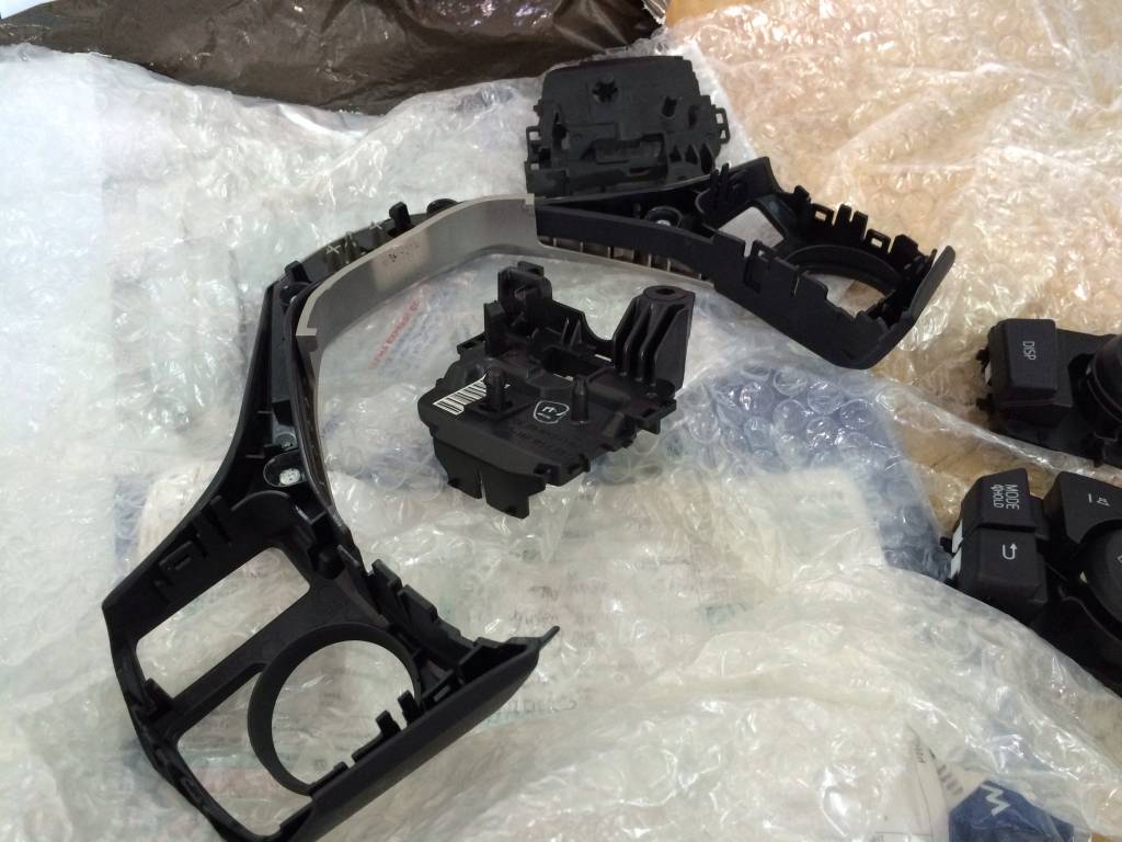

[Thảo luận] Khiển vô lăng Altis 2015 đây ạ, nhiều nút phết. :))

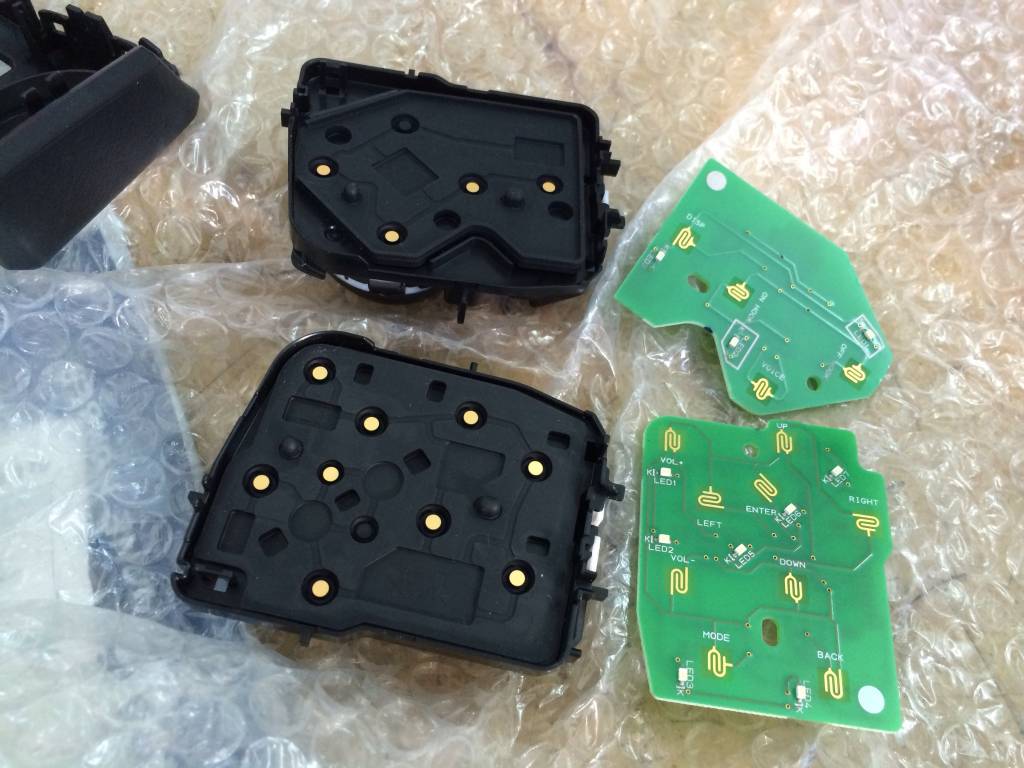

Vâng, camry của cụ dùng bộ như này nhưng không có chức năng điện thoại thì phải, em mua về lắp cho altis vì nó cũng có điều hòa điện tử cụ ạ!
Em nhớ hồi 2009 em mua Cam 2.0E của tw thì đã có nguyên y chang bộ nút này và các nút đều điều khiển được, ngoài trừ nút DISP vì xe 2.0E k có màn hình hiển thị các thông số nên nó k dùng nút DISP. Còn nghe gọi alô ngon ạ

Lên bàn phâuc thuật để tương thích với DVD 8650BT

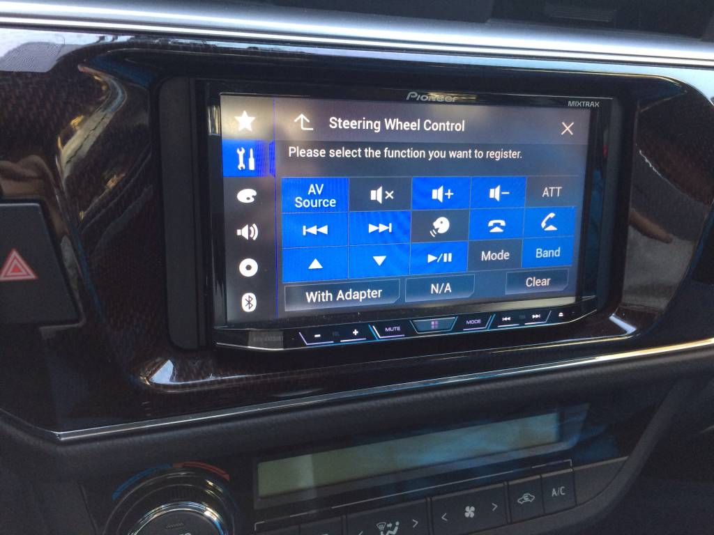

Chức năng của từng phím sau khi phẫu thuật ạ. :)) nhận hết tất cả các nút luôn. :D
[YOUTUBE]http://youtu.be/t8qdGYTfDG4[/YOUTUBE]

ngon, đây là test nhận nút, test trên các bản nhạc và chức năng nghe gọi đi cụ ơi, mà quả này e lấy về mấy ông nội thất có lắp được không cụ nhỉ? mấy cha nội thất ở tỉnh lẻ nên e chưa tin tưởng lắm, mà cụ hướng dẫn e cái đấu lại dây để nhận nút mode được không? lúc nào thì ta xúc tiến nhỉ?

Xe của cụ có 4 nút hoạt động được nên cụ tự gán các phím đấy cho chức năng khác là test được thôi mà. Cái hay của nhiều phím bấm là tua được cả thư mục nhạc, ví dụ đang nghe thư mục Bằng Kiều, ấn 1 cái là sang thư mục Minh Tuyết. Đỡ phải ấn nút tua bài cho ngần ý bài mới sang được bài mình muốn. Đặc biệt là khi ổ cứng chứa tới hàng trăm bài hát và nhạc hình. ha ha....
Xe của cụ phải mở phía sau đầu DVD ra, chỗ giắc đấu khiển vô lăng ý, nó có 3 dây nối vào 1 cái giắc phone, gồm GND, Input1, Input2. Thợ họ mới đấu cho cụ cái dây GND và Input1 thôi, dây Input2 chưa được đấu hoặc đấu sai hoặc đấu không thông mạch nên mới mất phím MODE đấy. Cái này phải biết mới làm được, cụ tự làm e rằng là khó đấy. Cụ ở tỉnh nào thế? Vụ kia cụ muốn xúc tiến thì inbox em nhé.

8650 thì ngon rồi, nó gán được phím.
Em vừa phải thay mấy con điện trở trên xe altis 2014 cho pi 4250, bên phải vẫn còn nguyên mạch nhưng lại bị bọc kín, còn mỗi nút Disp. Không biết có bán riêng cái mặt phím bên phải không ạ?
Cụ đã tháo cái nguyên bản ra rồi đấy ạ? ha ha... Cái phần nhựa bên trên em sợ là không mua được riêng. Mà khoét chế cháo thì xấu lắm.
Ô, nút dish là nút chỉnh thông số trên táp lô xe chớ cụ, nó có liên quan gì tới DVD đâu
Đúng là nó không liên quan tới DVD nhưng nó nằm chung trên cùng 1 mạch in cụ ạ. Cái này mặc dù có đi chăng nữa thì khâu chế cháo là rất khó để mà đẹp được cụ ạ.
